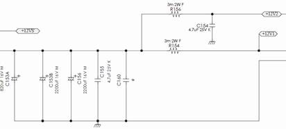

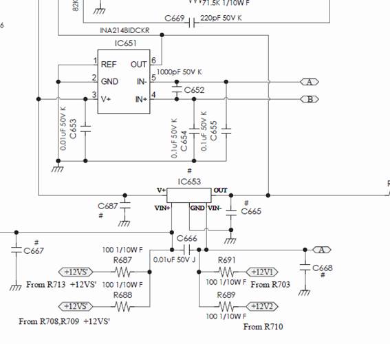

您好、支持团队
以下是测得的 ΔV Ω 感测电流电阻和 INA214 inputΔV
结果表明、如果输入滤波器的电阻从100 Ω 变为20 Ω、则输入电压 ΔV Ω 的损耗将得到显著改善
是由输入偏置电流还是输入失调电流引起的?
此外、当 INA214 IN+和 IN-的输入阻抗相同时、是否仍会受到输入偏置电流的影响?
BTW、 如何在以下公式中确定1250参数?
(R687=R688=R689=R691=100 Ω)
(R687=R688=R689=R691=20 Ω)
ΔR154 μ A
31.115
MV
DC5545 PIN12-PIN15
ΔR154 μ A
31.195.
MV
DC5545 PIN12-PIN15
ΔR156 μ A
31.245.
MV
DC5545 PIN13-PIN14
ΔR156 μ A
31.068
MV
DC5545 PIN13-PIN14
(ΔR154 +ΔR156)/2
31.180
MV
A-B_calculate
(ΔR154 +ΔR156)/2
31.132.
MV
A-B_calculate
ΔC652 μ A
29.822
MV
IC651 A-B_REAL
ΔC652 μ A
30.867
MV
IC651 A-B_REAL
ΔV μ A 损耗
1.358.
MV
ΔV 千 ΔC652
ΔV μ A 损耗
0.265
MV
ΔV 千 ΔC652
    您好、红色、

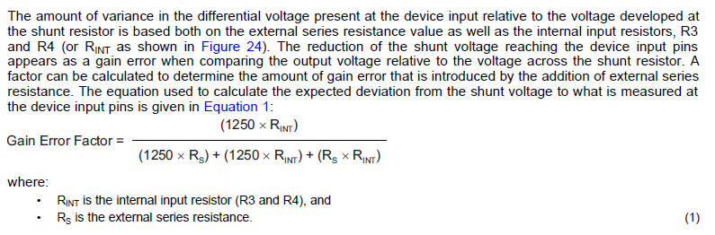

    出现这种差异的原因是 IN+和 IN-引脚之间存在一个标称2.5kΩ Ω 差分输入阻抗(在工艺和温度范围内为+/-20%)。 您可以通过使用 INA214 TINA SPICE 模型或在同一差分配置中设置的理想运算放大器进行仿真来向自己证明这一点。 然后将仿真增益与数据表中的增益误差因子(乘以器件的固有增益)进行比较。 您将 Ω 到、在100k Ω 输入电阻器上、它们都是917V/V。
    增益与1/Rs 成正比、因此从 Rs=100变为 Rs=20时、增益会发生显著变化。 增益变化仅是由于器件内部的电阻器网络和输入电阻器所致。 输入失调电流(IO)是一个用于 Vsense =0mV 时的规格。 IO 将与 Rs 交互以产生偏移、但随着 Vsense 的增大、将存在一个等于 Vsense / 2.5kΩ Δ I 的差分输入电流(流入 IN+和流出 IN-)。
    任何共模输入偏置电流都将在 Rs 上产生压降、这将抵消。 这就是共模 IB 不会导致增益变化的原因。
    希望这有道理。
