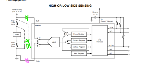

虽然 INA230允许其模拟输入上的负差分电压、但是它不允许负共模电压(这在汽车环境中很常见)。  保护3.3V 电源总线免受这些电压的影响非常简单。  但保护模拟输入的最佳方法是什么?  我是否可以使用低侧阻断二极管-浮动基准是否会导致传感器出现问题?  如何阻断模拟传感器输入和感应电阻器之间的二极管-输入上的二极管压降是否比浮动基准更有问题?
保罗
    尊敬的 Paul:
    我认为这两种方法在某些情况下都能奏效、但在其他情况下则会受到限制。 低侧阻断二极管不应影响传感器本身,但可能会因接地电平不同而对通信造成问题。 在输入引脚上阻塞二极管可能会导致过多误差、我会避免使用这种方法。
    每个输入引脚前面的肖特基二极管加上一个电阻器(50至100欧姆、不幸的是大于通常建议的10欧姆)应该是有效的、也许您可以查看它以查看它是否可以接受。
    此致、Guang

    我已经在设计中实现了选项1 (低侧阻断二极管)。  我没有发现任何通信问题。  但是...我看到的是、当模拟引脚连接到不通过低侧阻断二极管的负载时、INA230的分流测量有时会出现明显误差。  不同电路板甚至给定电路板的误差不一致(设计中有五个 INA-230s)。  但它是一致且显著的(有时高达数百次计数)。
    是否有可能出现此范围的共模电压问题?
    我认为低侧阻断二极管意味着模拟引脚上的共模电压大约为-0.7V。  仅在该-0.3至30V 额定范围之外。
    你怎么看?
    保罗
    更新了:我刚刚尝试用肖特基二极管替代低侧阻断二极管。  它应将该偏移从0.7V 降至大约0.5V。  仍然超出允许的-0.3V 共模范围...但...更少。  我的误差计数减少了大约一半。  因此...我认为低侧阻断二极管实际上不是一个选项。
    尊敬的 Paul:
    您认为0.5V 电压仍超出规格,这将继续是一个问题。 无论您最终选择何种方案、输入引脚都不得低于0.3V 或低于相对于接地引脚的电压。
    如果在输入共模下降到负区域时不能容忍精度下降、您可能需要考虑电平转换 INA230。 另一种选择是选择可承受负共模电压的模拟输出电流感应放大器。 我知道这两种方法都会增加复杂性。
    此致、Guang
    尊敬的 Paul:
    您能否绘制一张草图、说明如何将二极管连接到 INA230?
    Kai
    粉色表示低侧阻断二极管。  当负载的电源浮动时、这会导致共模范围问题。  绿色表示我尝试的操作、因为低侧不工作。  但是...这会导致传感器测量到的分流电压为0V (我还不理解这一点...)

    尊敬的 Paul:
    它可能与阻碍输入偏置电流流动的绿色二极管有关。
