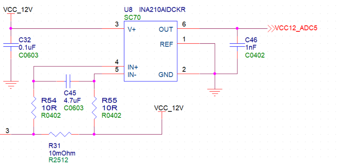

您好,
    我有一个使用 INA210的设计。 输入由开关控制。 输出为3V 至 MCU。 (INA210的增益为200。 VOUT = 1.5A*10m Ω*200 =3V)
    您对以下原理图有什么建议吗? 上电序列是否有任何影响?
    如果您未违反数据表第6.1节中给出的绝对最大额定值、则上电顺序不应存在任何问题。
    但请移除 C46。 或者添加一个隔离电阻器、为 ADC 输入形成合适的电荷反冲滤波器。 您使用哪种 ADC?
    Kai
    原理图看起来不错。 以下是一些使其变得强大的建议:
    (1)  将放大器与其 B 或 C 版本进行交换。 请参阅数据表的以下摘录、了解原因:
    (2)  在引脚6和 C46之间添加一个150欧姆电阻器、以确保稳定性。
    (3)  考虑输出钳位或较低的电源(“ADC5”输入是否可以接受可能的12V 输出?)
    此致、Guang
    您好,
    感谢您的回答。
    (1)电源的前端具有 ESD 保护
    (2)这是好建议。 电阻器串联在 PIN6和 C46之间?
    (3) ADC 输入最大为3.6V  INA210具有潜在的12V 输出、但我需要3V 输出。
       我希望 INA210的电源是可控的。 12V 电源由 MOS 控制。

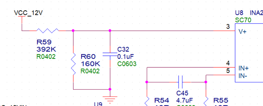

       是否可以通过上拉和下拉电阻的电压来控制3.3V 的输入。
    是的、该电阻器在引脚6和 C46之间串联。
    我无法将此方案可视化–“通过上拉和下拉电阻的电压来控制3.3V 的输入”。 如果可能、较低的电压电源(例如3.3V)可能是最安全的选择。

    您好,
      我们希望通过开关控制电源。 因此、使用电阻分压器使输入为3.3V
    感谢您的观看。
    电阻分压器适用于消耗极低静态电流的某些器件。 虽然可以理解、但在整个温度范围内、当电流为115uA 时、INA210电源电流不可忽略。 电阻器需要大幅减小、可能需要大约40倍才能工作。
    您还可以考虑并联稳压器、类似于 TLV431。 这种稳压器可提供更好的性能、但成本不会太高。 有关此类稳压器的专家支持、您可以访问 此处的相应论坛
    此致、Guang
