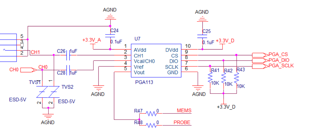

下面是原理图和输出波形:
您可以看到输出的正振幅是失真。
CH1输入:11.2~12MV 160Hz;CH0/vCal 浮点;CH1=10的增益
为什么负电压下的正态失真是正常的?
谢谢。

    电路存在几个问题。

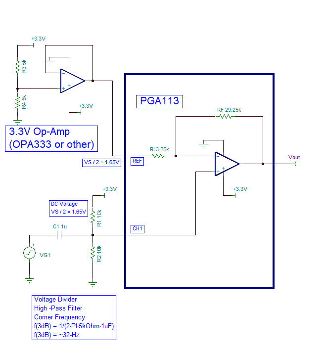

    -信号在上面的电路上进行交流耦合、其中电容器 C28 (1uF)用作直流阻断电容器。  但是、PGA113输入端的直流输入电压未定义、因为输入端是悬空的、并且 PGA113输入端没有直流信号路径。
    如果信号需要进行交流耦合、则需要修改电路、添加分压器以在 PGA113通道输入端设置直流偏置点。  实现此目的的一种可能方法是使用分压器。  分压器的等效电阻(R1/R2的并联组合)与电容器 C28相互作用、并设置高通滤波器(或直流阻断电路)的转角频率。 在此示例中、转角频率为~32Hz、允许信号高于32Hz、直流信号被阻断。
    - PGA113的 VREF 基准引脚连接到上面电路的 GND。 如果信号是交流耦合的、则需要修改电路以将 VREF 连接到 VS/2 =+1.65V、以确保电路正确偏置、如下所示。  数据表的图69和图70也说明了这一概念。  VS/2 = 1.65V 电压可通过分压器生成、然后是缓冲放大器(例如、OPA333设置为缓冲器)。
    有关使用 PGA113和 OPA333的交流耦合信号、请参阅建议的电路。
    如果在电路板中执行电路更改后问题仍然存在、请提供更新的电路、并提供 PGA113通道输入和 PGA113通道输出的示波器。
    请将示波器探针放置在 PGA113的输入引脚上(例如、CH1设置在引脚2处)。   确保将示波器设置为提供直流耦合测量、以便我们可以在器件输入引脚处观察 PGA113输入信号的直流偏置电压。
