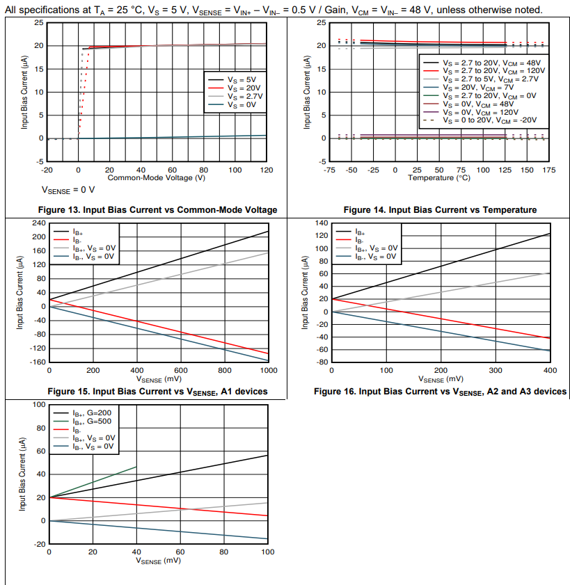

我正在考虑将此器件用于 VBAT 线路电流感应的汽车12V 应用。 我担心睡眠电流。
在睡眠情况下 ,我不会为 VS 引脚提供电源(即,在我的情况下为3.3V)。 此时,根据数据表,电流感测引脚上是否有泄漏电流,还提到了大约20uA 的图。 请确认。
" 7.3.1.1低输入偏置电流
INA290-Q1 µA 偏置电流在110V 的共模电压下消耗20 μ A (典型值)的电流。这可在高侧应用需要更低泄漏电流的应用中实现精密电流感应。"
斯蒂芬
    尊敬的 Stephen:
    我们的一位专家将提供有关您的 INA290-Q1问题的一些详细信息。 但同时、您是否了解了最大偏置电流为3nA 的 INA186-Q1。 它的工作电压高达40V、因此适用于12VBAT 系统。
    您好 Stephen、
    感谢您考虑使用德州仪器。  汽车版本的输入偏置电流应与非汽车版本中的输入偏置电流非常相似、如下面的数据表图所示。
