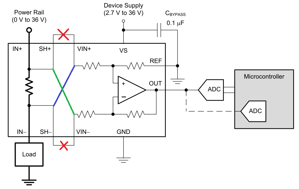

根据 INA250数据表、应该连接"SH+和 VIN+"和"SH-和 VIN-"、但是否可以按如下方式连接"SH+和 VIN-"和"SH-和 VIN+"?
我是否理解 INA250电流感应放大器可配置为通过施加到基准引脚的基准电压电平测量双向电流?
如果是、这些信号是否连接到电路板背面有任何问题?
加藤
    您好、Kato-San、
    是的、您的理解是可以将 INA250配置为通过施加到基准引脚的基准电压电平测量双向电流。
    可以按照建议连接"SH+与 VIN-"和"SH-与 VIN+"、其功能除了极性之外没有其他差异。 但是、每个器件都经过单独修整并使用默认连接进行测试、以实现最佳的系统级性能。 如果按建议交叉连接,某些器件的偏移和增益误差规格可能会轻微降低。 因此、除非有令人信服的理由、否则我将坚持使用默认连接。
    此致、Guang
