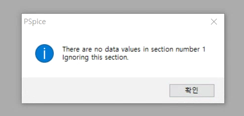

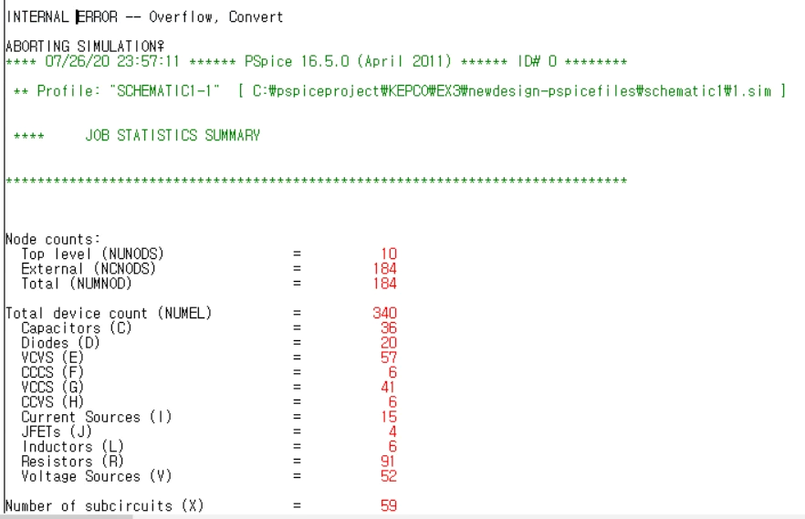

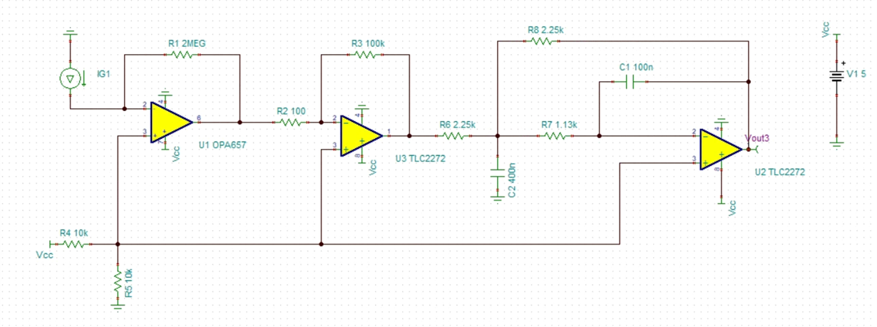

我设计了一个电路(跨阻放大器+前置放大器+ LPF)
我使用 opa657、tlc2272。
但使用 Orcad pspice(我有许可证)进行仿真时出现错误。 它不是 lite 版本)
如果我在 TINA-TI 上画这个电路、它就很有用!
发生什么事了? 我想调整我的电路以在 pspice 中工作。
在 pspice 中,如果我删除了第三阶段(LPF),它将成功运行。 但是、当我再次连接它时、它不起作用。
    我唯一能想到的是、您在 OrCAD 中绘制的最后一个阶段已损坏-尝试逐件重新输入(不要复制和粘贴)。
    TINA-TI 是基于 PSpice 的仿真器、因此其宏模型网表与任何 PSpice 仿真器(包括 OrCAD)使用的 PSpice 网表相同。
    如果问题仍然存在、请联系 OrCAD 以获取技术支持、因为您声称仿真在 TINA-TI 中确实有效。
