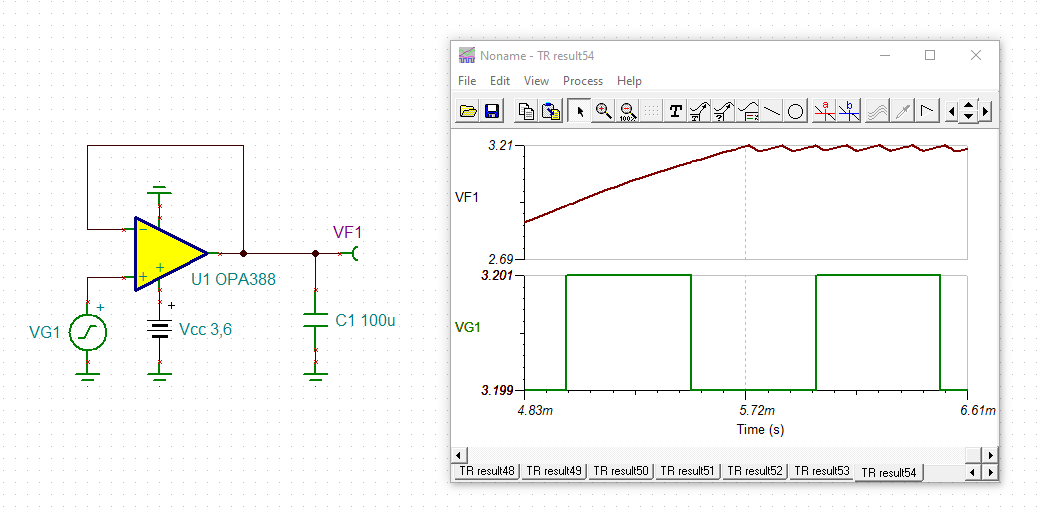

器件 OPA388IDBVR。我们测试器件失败。您能帮助我们检查它吗?
感谢 you.e2e.ti.com/.../OPA388IDBVT-report.docx

    我认为您的电路不稳定:
    e2e.ti.com/.../liuyamei_5F00_opa388_5F00_1.TSC

    正如 Kai 指出的、电路不稳定、因为它尝试驱动一个大电容负载(~100uF)。 要使该电路驱动正弦波、您需要极大地减小输出端的电容。 您的布局还包括一个0欧姆电阻器(R5)、可替换为一个隔离电阻器以实现更高的稳定性。

    运算放大器在驱动容性负载时会出现问题。 它在反馈环路内引入了另一个极点。 通常、运算放大器的单极滚降为-20dB/十倍频程。 如果在反馈环路内生成第二个极点,它以-40dB/十倍频程的速率滚降,这将造成不稳定-->如果输入发生或触发小或大的变化,输出将开始振荡。
    您似乎将 OPA388用作精密稳压器。  如果您希望驱动如此大的容性负载、则必须对 OPA388进行良好的补偿。 输出端的负载阻抗是多少? 拉电流是多少?
    3.2V 和3.3V 的关断时间不长。 看起来这是图像传感器应用。 您是否尝试使用 OPA388来限制 CMOS/CCD 传感器的各个引脚上的拉电流?
