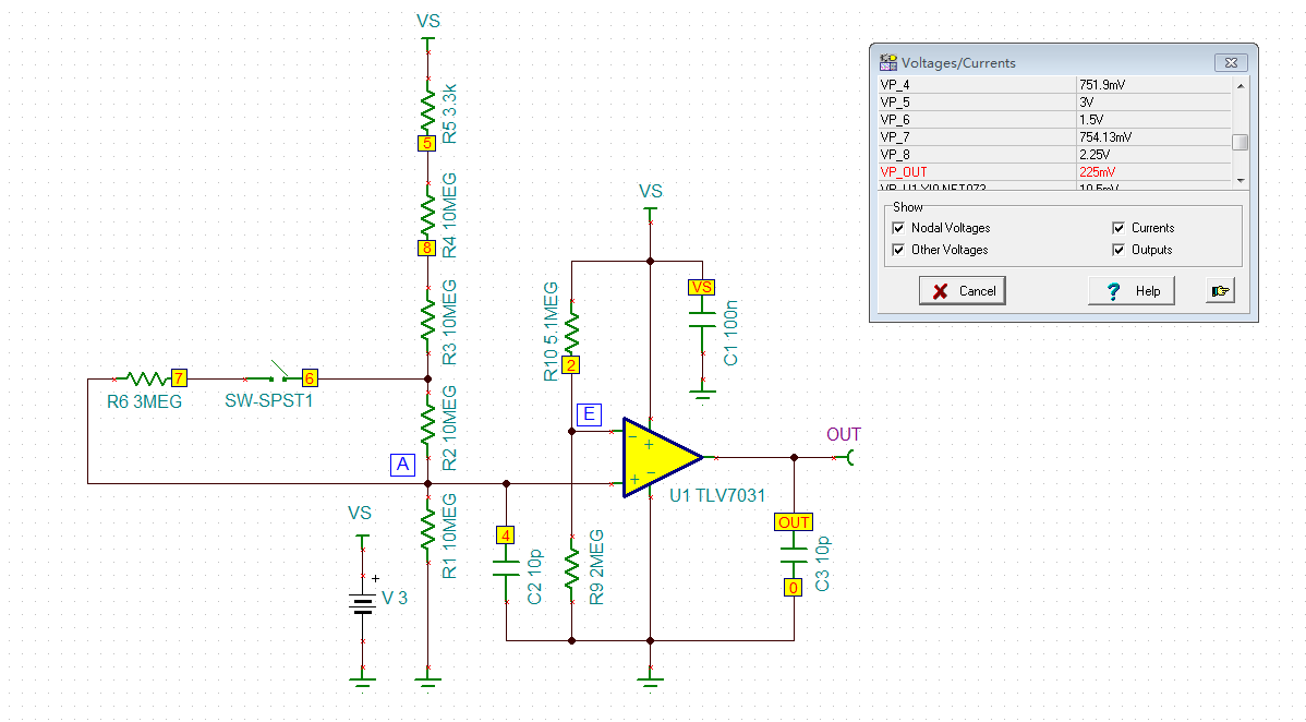

我将 Tina 用于 仿真 实验,、 输出为正确的。
但实际电路中的输出错误。外部电阻是否过高?

    我在测试 PCB 中使用相同的电路。ve=845mV、 va=750mv,、但比较器的输出为0.8V 至1V。
    我不知道为什么输出不是0V?
    10M 欧姆是否可能过大?
    我的电路没有什么问题?
    您好、Weifeng、
    嗯、电路是正确的、但也不是最佳的。 使用直流万用表进行测量时、它可能会振荡、这可能看起来完全像是错误的输出电压。
    我想减小电阻是不可行的、因为您想节省电源电流? 然后、我将通过滤波、屏蔽和添加迟滞来使电路更加稳健:
    在输入"E"到接地之间添加一个电容。 从点"5"或点"8"添加一个电容接地。 拆下 C2和 C3。 在点"4"和点"OUT"之间连接一个非常高的电阻器(1...10G)。 这将增加比较器的迟滞。 如果这样做不够有效、请尝试通过连接到信号接地的金属片屏蔽电路。 内层或 PCB 底部的实心接地层会大有帮助。

    我想节省电源电流、因此选择10M 欧姆。
    2. TLV7031的输出无任何负载、并连接到 MCU
    3.如果在点"4"到点"OUT"之间连接一个非常高的电阻器(1...10G),则 Vhys 将为 ?mV

    我想 做您的建议、但我没有1G 电阻器。因此我使用20M 来更改1G、但输出仍然是0.8V~1V。我使用 Tina 来模拟计算、并使用 Tina 显示 错误。 你有其他建议吗?
    我向您分享我的 TSC 文件。

    我会尝试使用该电路:
    e2e.ti.com/.../weifeng_5F00_tlv7031.TSC
    TLV7031具有内置迟滞。 也许它提供了足够的迟滞、并且可以省略一个外部电阻器。
    C2会过滤 TLV7031输入端的电压。 R7限制输入电流。 如果您需要增加 C2、R7会很有帮助。

    Kai 的电路和评论都是公平的。  请注意、在较高的温度下、偏置电流最高可升至1nA。  因此、在输入端使用较大的电阻器可能会导致一些输入失调电压误差。  这实际上取决于最大程度地降低功耗或电路性能是否更为重要。  如果您的电路不需要在高达125C 的温度下运行、这甚至更不是一个因素。
