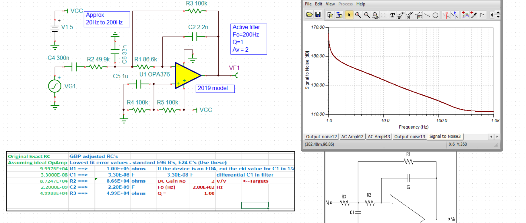

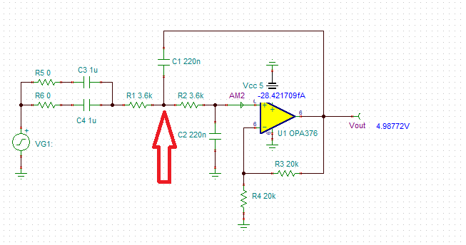

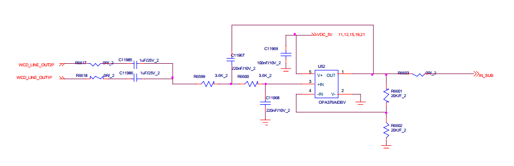

使用 OPA376进行2.1声道低音混合以及低音滤波、 音频 PA 使用 TPA3138D2来驱动5W 扬声器。 客户想知道是否可以这样做? 随附的电路图

    否、此电路将不起作用:
    e2e.ti.com/.../annie_5F00_opa376.TSC
    Kai
    Annie、
    您的电路将不工作、因为您的正极输入是浮动的、导致正极轨上的输出崩溃-请参阅下面的。  为了使电路正常工作、必须有一条用于将 IB 电流连接到系统接地的直流路径。
    是的、Annie、您的 SKF 未找到直流工作点、
    您的电路的目标是具有 LP 有源滤波器的大约20Hz 输入高通
    FO=200Hz
    Q=1
    AV = 2
    由于您是交流耦合的、因此在 MFB 实现中运行反相应该可以解决直流偏置问题、下面是一个实现-我在这里开发的工具将最大滤波器 C 限制为33nF (低成本 C0G) 因此 R 的值要高得多-如果您不介意 C>33nF、则可以轻松地重新扫描以降低 R 的值(我们喜欢使用 C0G 作为有源滤波器来获得温度稳定性、超过33nF 时、它们会迅速变得更昂贵)。
    仿真文件、
    e2e.ti.com/.../OPA376-MFB-filter.TSC
    此外、Annie、
    我对那些高 R 的噪声有点担心、这里是一个 SNR、假设 OPA376的最大输出为4Vpp (1.41Vrms)、不会太差、高于110dB SNR
