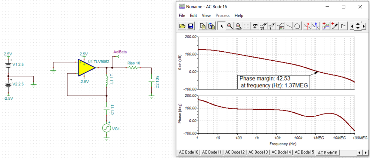

驱动10nF 电容负载所需的最小输出电阻是多少?
理想情况是根据信号要求和 ADC 计算滤波器,然后检查 TLV9064是否正常工作,但是否有在1nF 和10nF 之间驱动输出电容的通用值?

    这可能取决于您的原理图。  还有其他事情发生了吗、或者这只是一个缓冲器吗?  放大器是否驱动 LPF、后跟 ADC?  在这种情况下、可能需要考虑 ADC 的输入电容。
    我使用1nF 和10nF 电容器运行了一些基本仿真。  您可以在此处看到稳定性所需的近似最小隔离电阻器值、但您可能需要更多的相位裕度。  我还在这个帖子的末尾添加了我使用的 TINA 设置。
    ADC 团队还拥有为 SAR ADC 挑选这些值的优秀资源。  他们结合 使用模拟工程师计算 器的 ADC SAR 驱动计算器和 TINA-TI 来查找 LPF 所需的值。  从 这一个开始的一系列演示中对该过程进行了说明。  如果时间有限、我建议您查看 PDF 格式的幻灯片、而不是视频。
