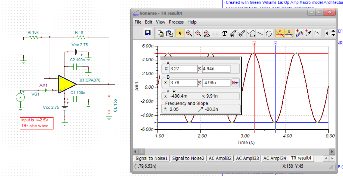

大家好、我在 OPA2376的 IIB 仿真中遇到了问题。 在配置为单位增益缓冲器时、在从0V 至5V 的输入电压范围内扫描输入偏置电流时、我看到输入偏置电流为-5至+5nA (使用直流传输特性)、修改以下参考设计: www.ti.com/.../sboc261。 根据数据表、该值应低得多。 当我使用模型  时, 我会看到 IIB 的值为正负20pA。
为什么模型不同? 一个错误吗?
    在 Ben 早上、我测试了该模型、如此处所示-是的、该模型中似乎具有500Mohm 输入阻抗、这将说明+/-2.5V 输入摆幅下的+/-5nA 输入电流。
    不在数据表中、但也不能令人难以置信、
    奇怪的是、TINA 具有允许负元素的有趣功能、如果我在外部放置-500Mohm、我得到的结果如下:
    非常接近于将其归零、+/-205pA 表示净输入 Z 为1.2E10欧姆。
    您好、Michael、
    感谢您的确认。 负电阻的巧妙之处。 我在工作台上验证了电源内至少500mV 时的泄漏电流小于20pA。 数据表显示、VIN = 1/2 Vs 时最大值< 20pA。 这种模式似乎过于保守。
    是的、Ben、当我发现这种情况时、我非常惊讶。 当模型看起来有点偏离(变得更好、但较旧的模型有一些问题)时、修改输入阻抗很有用。我在一篇文章中对此进行了说明、 实质上 -我从这里开始使用了一个过时的模型、该模型已经过时、并展示了如何在外部修复它(无需深入研究网表)、但后来发现模型更新与数据表完全匹配。 对我来说、C 比 R 更重要。
