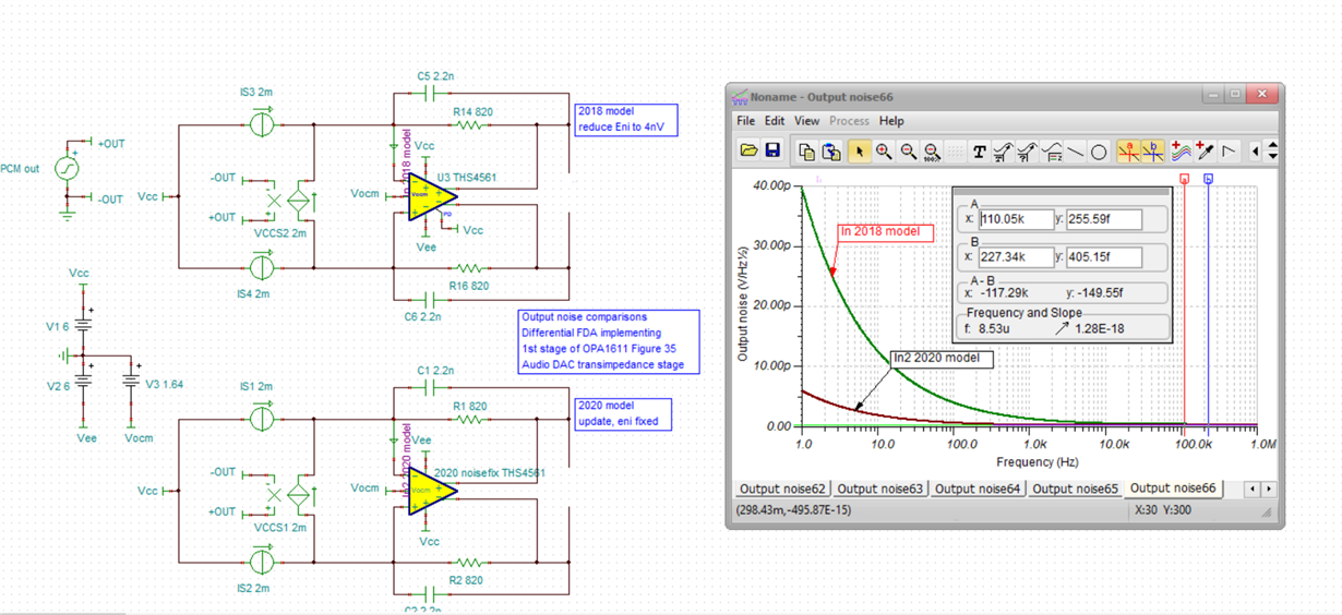

嗯、我尝试在 Iwata-san 的音频论坛上开始新的话题、但很显然 THS4561会将其强制进入放大器论坛
无论如何、Iwata 和我一直在反复探讨 OPA1637与 THS451作为音频 DAC 输出互阻抗级的相对优势。 他注意到 THS4561上较高的1/f 电流噪声确实影响了低频点噪声、确实如此。
他使用了2018年原始 RTM 模型、我发现产品文件夹上有2020年更新、并将其放入他的文件中、现在它看起来比 OPA1637低得多(错误地)。 坦率地说、在本次 THS4561模型更新中、我害怕检查 Zol 和 AOL、由于噪音太大、我将不得不在2018车型年款上继续阅读下一篇 AX 文章、而不是浪费时间进行此更新、
在这里、您必须反转电源才能使用新的 THS4561模型、
e2e.ti.com/.../Audio_2D00_FDA_5F00_comparizon-Zt-with-2020-THS4561-model.TSC
这里是 THS4561 2020模型的输入电压噪声仿真、1/f 角正确、但平带与 PDS 4nV 的差值非常低
然后输入电流噪声、如果 PDS 图正确、平带和1/f 上的噪声都很低、

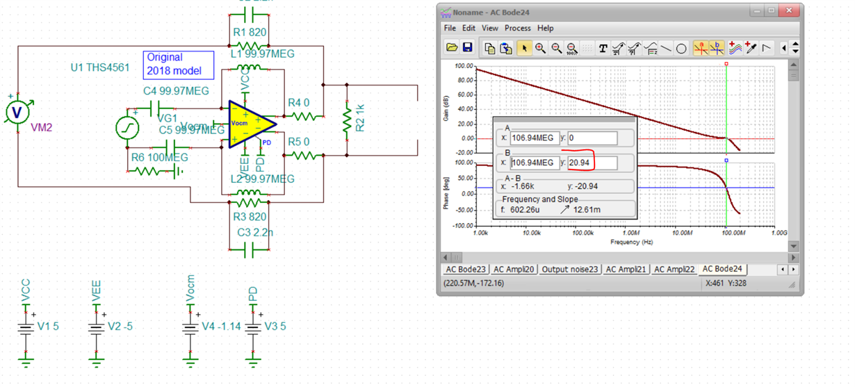

    哈桑、感谢您这么快地完成这项工作-与此同时、我已经在简单电路升级到(图35、OPA1611 PDS)中测试了2018车型、并发现原始车型产生了大约21度的相位裕度(在我修复之前)。 这警告了我存在危险、而2020车型进入同一个电路时会产生大约32度的电压。 必须坚持原始测试、这里是2018年的测试案例(我找到了输入电压噪声线、并将其从其中的5nV 更改为4nV?)
    继续进行此 Hasan、
    我需要为这篇音频 DAC 文章获得良好的输出点噪声仿真-以不连续的方式跳转时遇到了很多问题。 我返回到 Iwata 在音频论坛帖子中发送的已知工作文件、该文件比较了3种不同的 FDA 解决方案在输出噪声方面的差异。 他正在使用不同的 PCM 音频 DAC 源方法、不确定这是不是解决了仿真问题的原因、 但它运行正常、得到了文章所需的图-回到 THS4561模型精度问题、我在这里针对第一个差分进行了设置。 ZT Stage 并使用2018模型运行它以实现噪声、其中我将 ENI 从5nV 修改为4nV、然后将您发送的具有更新电压噪声的2020模型文件修改为更新电压噪声-我注意到电压噪声在您的更新中看起来很正确、 但电流噪声仍然很低-这里显示在低 F、这是 Iwata 关于 THS4561的观点、由于电流噪声1/f 转角差、它可能不如 OPA1637有用-他低于大约100Hz、 但 THS4561的 HD 优势使我认为它更具吸引力。 如果您在线更新2020模型、请确保修复了电流噪声、
    请注意、此 ZT 原理图具有非常低的相位裕度、我在文章中对其进行了修正、但这种情况发生在100MHz 左右、因此不会发生在该噪声仿真中。
    e2e.ti.com/.../THS4561-Zt-stage-using-Iwata-source-different-model-noise-testing.TSC

    回到这个输入电流噪声问题-我想您可以在闭环仿真中绘制出这个问题、方法是将输出感应元件作为电流表放置在其中一个输入中并运行输出噪声仿真、 这是因为我使用 diff ZT 仿真来比较模型时、您可以看到它们非常不同-要获得平带编号、我将标记放在最左边的曲线上、然后将其滑过、 旧模型在0.4pA 时正确2020更新在0.26pA 时过低
    2018年完成此操作的方法是使用我认为 Art Kay 所做的宏、这里是2018年模型中的宏。 第一个术语是输入该噪声的低频数、这里是1Hz、然后是该频率下的噪声、再是以 pA 为单位的较高 F 平带值、您可以看到、它尝试在1Hz 下产生40pA、就像上面的图一样、 最后一行和数字是我将电压噪声从 Z=5更改为 Z=4的地方。
    2020车型、我找不到这个
    但是、即使对于2018车型、我也需要根据 PDS 图将1Hz 数降低到大约8pA (右标度) -假设正确、模型需要匹配-这里的要点是 Iwata 在音频互阻抗应用程序中正确指出、 这个电流噪声实际上增加了这个级的低 F 输出噪声-将模型更改为这个较低的1/f 电流噪声将有助于 THS4561实现。

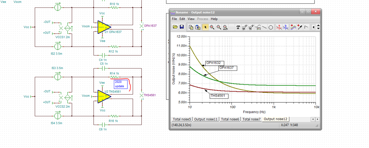

    因此、只要我有这个设置、让我为我们所查看的另一个器件、新的 OPA1637 FDA、Yea、 该模型中基本上没有针对电流噪声的1/f 转角点-这当然会在低 F 时进行更好的仿真、OPA1637数据表显示了大约8Hz 1/f 转角点、因此该模型在输入电流噪声曲线上都不正确、看起来适用于平带。

    是的、Hasan、现在就看着电流噪声、我在这里将您的新网表放入了比较表中、就像我在音频论坛上使用过的那样(OPA1637在其电流噪声1/f 转角处也是错误的、没有那么大)。
