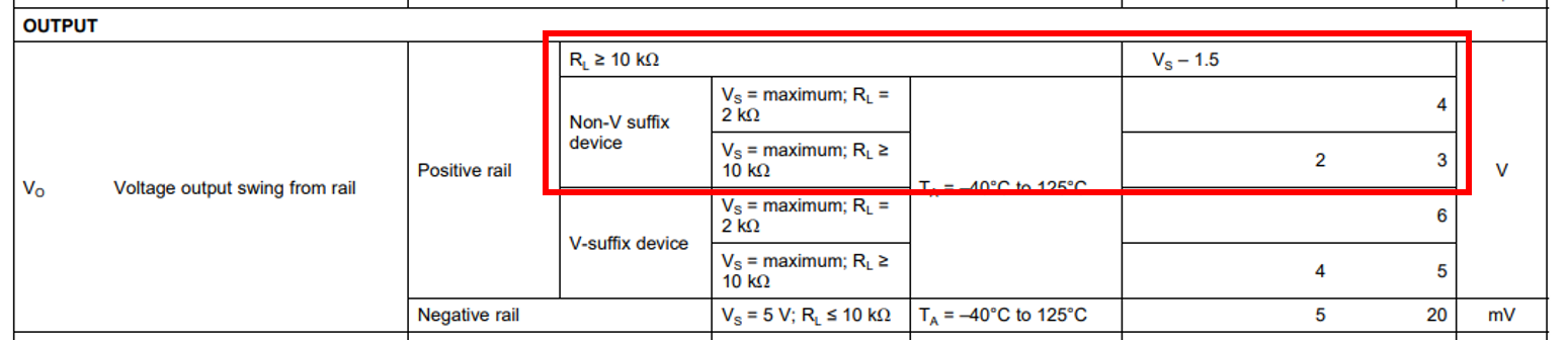

我想问一下 LM2904DR-JF 的输出电压范围。
我收到了客户的请求、要求我在以下条件下提供输出电压范围。
・V +:5V、V-:0V (Vs = 5V)
・Iout = 1mA
当我检查 LM2904数据表时、输出电压范围指定如下。
如果您检查以下情况、在正电源轨中、仅在 Vs = 26V (最大值)时对电源轨的电压输出摆幅进行调节、或在 RL = 10kΩ Ω 或更大时对电源轨的电压输出摆幅进行调节。
(同一数据表中的 LM2904B 规定包含输出电流为1mA、Vs = 5V 至36V 的数据。)
在 Vs = 5V、Iout = 1mA 的条件下、是否有任何电源轨电压输出摆幅的参考数据?
此外、在 Vs = 5V 和 Iout = 1mA 的条件下、应使用哪个值来估算电源轨的电压输出摆幅?

    我对你所开发的材料有两个问题,第12页。
    1.您在材料的第12页上提到的"多个电源曲线上的输出电压与输出电流曲线"图是否如下所示?
    2.在数据表中检查以下 LM2904的规格、当 RL = 10kΩ Ω 或更高时、Vcc = 26V、Ta = 25℃、电源轨的电压输出摆幅被描述为典型值2V、最大值。
    如果 RL = 10kΩ Ω、Vcc = 26V、Ta = 25°C、则最大输出电压将为典型值24V、输出电流将为2.4mA。
    换句话说、当输出电流为2.4A 时、VOH-VCC 变为典型值-2V。
    但是、在您所展示材料的第12页上的上图中、VOH-VCC =-1.3V 至-1.4V、Iout = 2.4mA。
    该值小于从上述数据表中的规格中获得的 VOH-VCC 值。
    我知道​​图表中的值只是标准值、但如果您知道产生这种差异的原因、请告诉我。
    (或者、如果上述数据表规格中的 VOH-VCC 计算有错误、请告知我。)

    感兴趣的部分是从文档第9页开始的第3部分。 具体而言、图7和图10显示了第9页和第12页上的 VOH 与输出电流的关系、如您所述。
    文档的图10在3mA 时显示 VOH - Vcc 为-1.4V、这优于数据表中规定的值。 随着输出电流的降低、输出电压可以更接近正电源轨。
