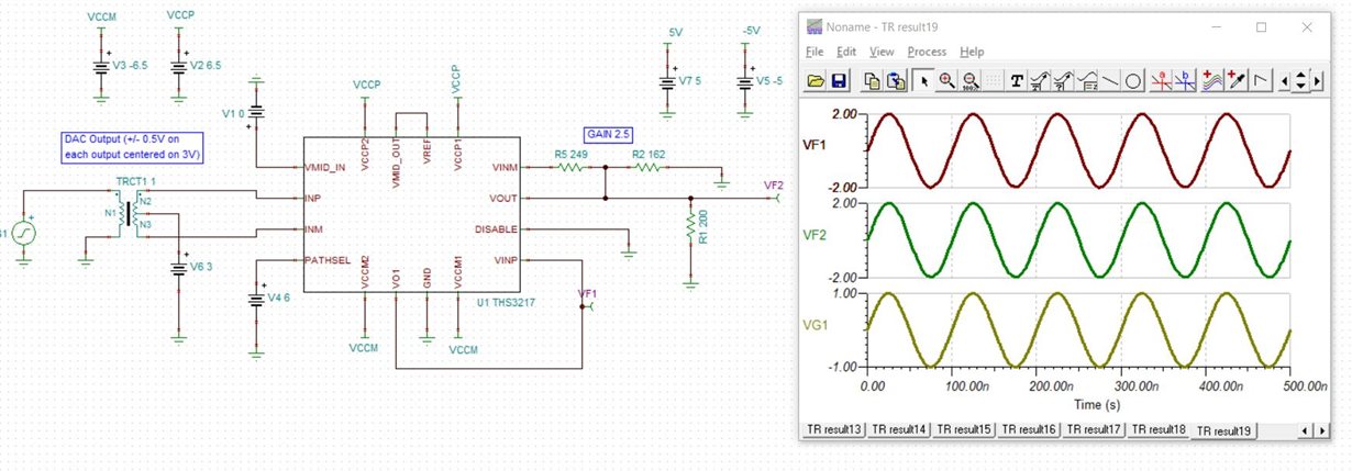

根据数据表表2、OPS 输出增益配置为2.5。
但我们不会根据 OPS 部分中的2Vpp 输入获得10Vpp 输出。 根据建议的值、它完全不会放大。 输出与我们得到的输入相同。 请为反馈设置建议适当的电阻值。

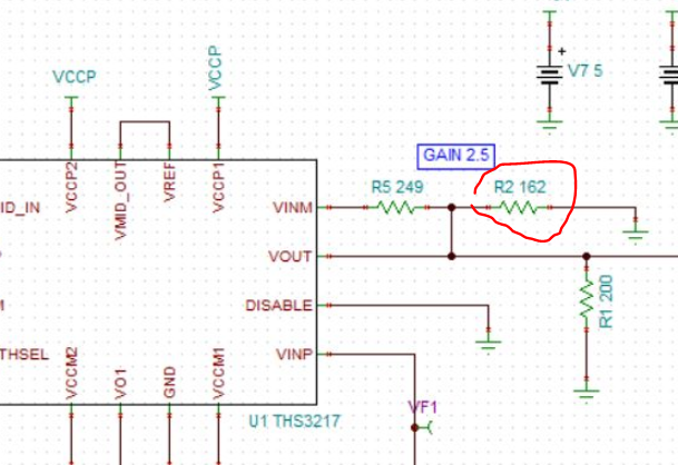

    您的图显示了作为输出负载而不是增益元件的增益元件-将该162欧姆电阻移至 Vinm 引脚、然后在反馈249欧姆的另一侧接地
