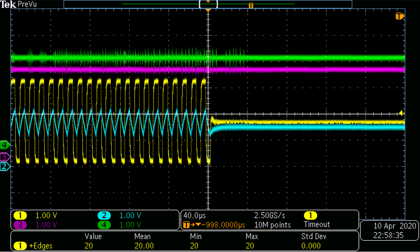

我在张弛振荡器电路中使用 TLV3201、通过计算输出的边沿数量来测量系统中不断变化的电容。 此电路通过以下方式接收+3.3V (+3.3V_CM): +5V_USB -> LDO ->+3.3V_USB ->负载开关->+3.3V_CM。 3.3V_CM 通过启用/禁用信号进行控制。 当我在工作台上测试它从我的笔记本电脑 USB 获得5V 电压时、我注意到一些边缘计数下降、可能每天几次、每小时一次。 使用示波器、我能够观察到 USB 5V 电源轨上的噪声、然后转换为3.3V 电源轨上的噪声。 我看到、如果在输出边沿转换时在输入端发生此噪声、则振荡将停止、IC 将输出0.5VDD。 摆脱此状态的唯一方法是禁用然后重新启用进入芯片的3.3V 电压。 我无法向输入添加滤波器、因为我们正在尝试测量电容的微小变化、并且不想增加基线电容。 添加一些额外的滤波并通过我们系统的 USB 5V 为其供电已阻止了这种情况的发生、我们能够在不发生单个压降的情况下监控该信号数周。 尽管问题在系统上已经消失、但我计划实施一种在发生这种情况时自动恢复的方法、可能是通过使用看门狗来在注意到应存在振荡时切换启用/禁用。
再次访问此项目、我真的想更好地了解这个问题。 我的主要问题是、当发生这种情况时、输出为何会卡在0.5VDD? 这是否与输入变化快于 TLV3201的传播延迟有关? 下面是一段时间前针对此问题拍摄的范围截图。 我还在示波器屏幕截图中查看了不同的轨电压、以确定噪声的来源。
通道1:黄色、TLV3201输出|通道2:蓝色、TLV3201输入|通道3:紫色、 +3.3V_CM
通道1:黄色、TLV3201输出|通道2:蓝色、TLV3201输入|通道3:紫色 、+3.3V_CM |通道4:绿色、+3.3V_USB
通道1:黄色、TLV3201输出|通道2:蓝色、TLV3201输入|通道3:紫色 、+3.3V_USB |通道4:绿色、+5V_USB

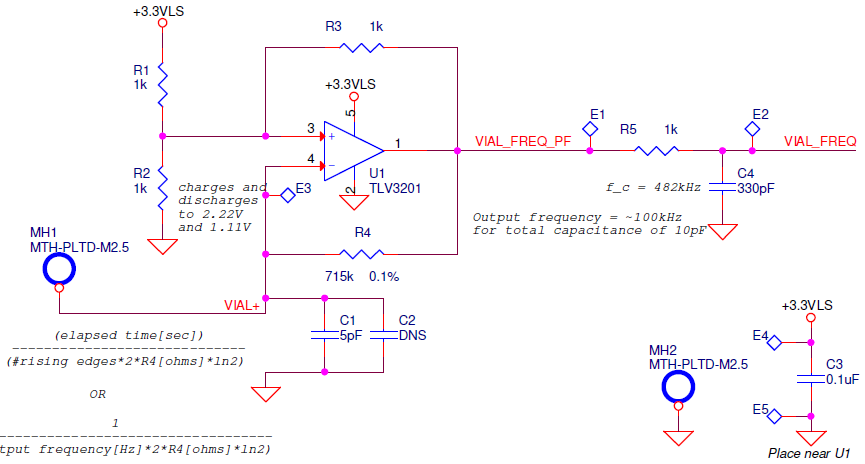

    您能展示原理图吗?
    Kai
    尊敬的 Kai:
    附件是张弛振荡器原理图的屏幕截图。 +3.3VLS 为+3.3V_CM。
    Thi Le
    您好、Thi、
    TLV3201的电源电压(与任何其他模拟芯片一样)必须干净、稳定且无噪声。 遗憾的是、您的应用不是这样。 电源电压上的噪声会导致 TLV3201运行不良。 是的、甚至会发生危险的闩锁。 因此、我强烈建议在 LDO 前面添加一些滤波。 一个简单的铁氧体磁珠、最终与一个小的串联电阻器一起使用、会大有帮助。
    Kai
    尊敬的 Kai:
    感谢您的所有支持。 Thi、请回复此主题、如果您有更多问题、请打开另一个主题。
    Joe
    尊敬的 Kai:
    感谢您的回复和确认我的怀疑。 我知道噪声是问题所在、但还想在 TLV3201侧确认噪声是如何导致闩锁的问题。 我将添加一些更强大的滤波功能、以查看问题是否消失。
