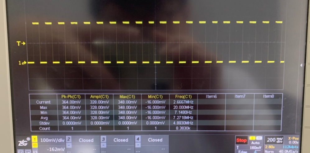

分析发现,擦除芯片程序后,现象依旧存在,示波器测试,发现帧同步时钟有输出(3101输出),如下图所示 μ A
就是因为这个时钟的原因导致开机的时候有不正常的噪声,μ A
如何将现象变为正常:配置codec的MCU程序擦除情况下 μ A
将3101的主时钟24.576MHz或者3101的I2S帧同步输出时钟接地,这个异常状态消 μ A
带电情况下复位(低电平复位)3101(复位脚接地)后,异常情况小时,但是重新上电后又变为异常状态
目前情况为:有些是好的有些不行 μ A

    我不确定我是否理解这个问题。 从上图探测到器件的哪个引脚? 您能否共享原理图、寄存器转储、所需的采样率以及输入时钟频率?
