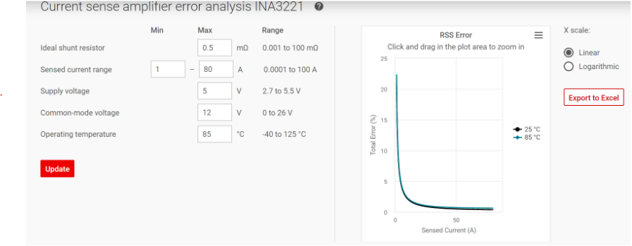

我想了解如何通过 INA3221产品页面上的"电流感应放大器误差分析 INA3221"工具计算作为输出的总感应电流误差。 我输入以下参数、并将工具的输出保存为 Excel 文件(附加在此线程中)。 您能否解释一下如何在25°C 和工作温度下计算1A 情况(第2行)的总误差?
e2e.ti.com/.../Total_5F00_Error_5F00_vs_5F00_Sensedcurrent.csv

    您好、 Guang、
    刚刚观看了视频。 因此、我的下一个问题是、在工具生成的图的 y 轴上绘制的"总误差(%)"是否包含视频中提到的所有误差源、即由电压偏移、增益、线性、CMRR、PSRR、 偏置电流等...?

    尊敬的 Noman:
    该计算器包括失调电压、增益、线性度、CMRR 和 PSRR 等主要来源。
    偏置电流必须单独考虑。 经验法则是、如果存在滤波器电阻且大于10欧姆、则除了计算器值外、您可能还需要考虑该影响。 由于在线计算器中没有电阻器值条目、因此我们可以说不包含该术语。
    此致、Guang
