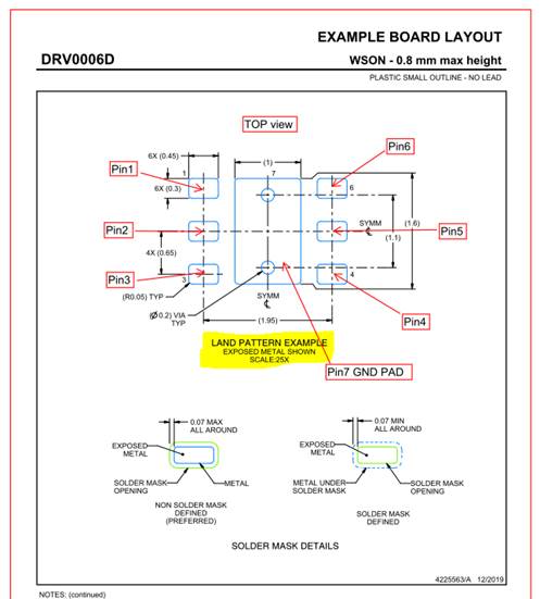

大家好、
对于 INA3221、建议使用示例电路板布局、该布局未在数据表中列出、也未在超库中列出。 请提供帮助吗?
我们需要要使用的布局文件,它不是封装信息,而是焊接 布局信息 ,如所附的图像示例,客户将参考该文件对封装执行机器焊接控制:
