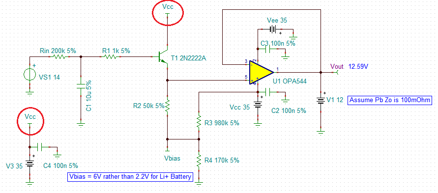

下午好!
我一直在查看题为 "构建您自己的电池仿真器"的文档  (应用报告 SLVA618–2013年10月)
我 想利用这个想法,  但我的要求是模拟  12伏或24伏的铅酸化学电池( 两节12伏串联电池)。
由于我不需要模拟锂离子电池的内部保护 、请说明 需要如何针对铅酸修改电路。
此外,  该电路是否会按原样工作,还是这只是一个非常基本的概念?  如果是, 您能否提供更多有关可能需要添加的内容的详细信息?

    您好、Dave、
    您可以使用 SLVA618应用报告稍微进行修改、主要是在电源电压轨上。 此应用手册专为单节锂电池充电器量身定制、其中包括电池充电和放电周期。
    由于您需要将12V 或24V 电池串联以进行充电或放电、因此您需要将运算放大器电源轨增加到+/-30Vdc 至35Vdc 范围。 OPA544的输出电流额定值仅约为2A 左右。 如果要以较高的电流速对铅电池充电/放电、则必须使用其他功率放大器、例如 OPA548或 OPA549。  如果应用需要高拉电流/灌电流要求、请告诉我。
    与锂离子电池充电不同、铅酸电池具有以下充电特性(在我的脑海中)。
    通常是恒压充电(但也可以是恒流充电)。
    2.铅酸蓄电池的泄漏电流较大。  电池充电温度不是很重要、不会损坏电池、
    三种充电模式1. 恒定 V (或恒定 I)充电2. 恒压充电3. 涓流充电。 (您可以将充电周期1和2合并为一个)。
    4.对于12V 直流、典型值为12V 直流<充电电压< 14V 直流、过压充电或欠压放电通常并不重要。
    5.铅酸可在不损坏电池的情况下放电至耗尽状态。
    6.内部 Zout 阻抗大于锂离子电池。
    下面是我建议的仿真:对于恒定电压充电:我任意设置 Vbias = 6Vdc、您可以执行任何被称为应用的操作。

    谢谢 Raymond、
    请说明   ,原理图左下角的 Vcc 电压是多少?    33.5V ?
    Dave
    您好、Dave、
    您是指以下原理图中所示的 Vcc 吗? 我只是复制了应用手册的图1、其中12Vdc。 由于这是35Vdc 电源轨、因此您不需要为电路生成12Vdc 电源轨(当我从电源电压复制35Vdc 时会有点乱、所以我这样做了。 无附加意图)。
    正电压轨上的 VCC 只是一个名称。 VCC 这里是 电压节点、它可能会使您有点困惑。
    最棒的
    Raymond
