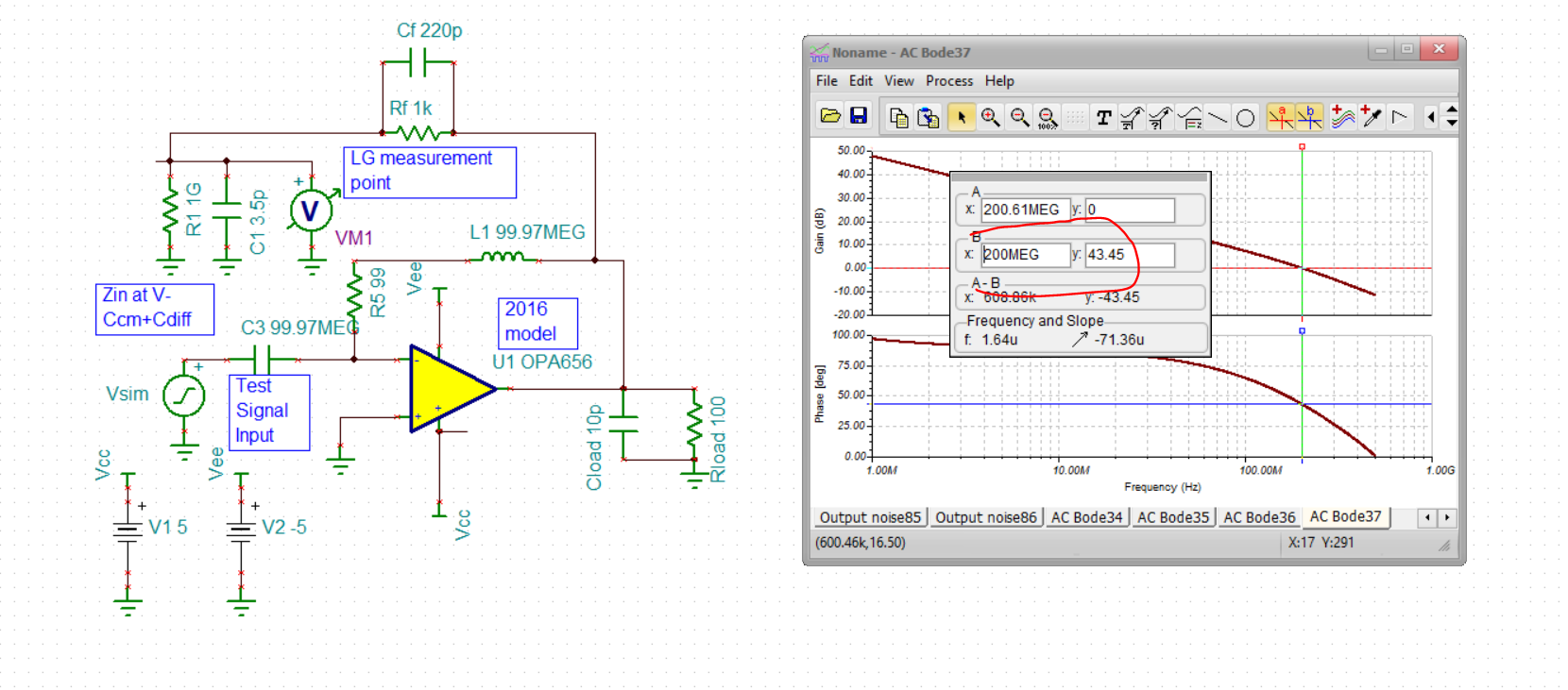

将以下电路与 OPA656结合使用、不带或带输入、 则会出现以下有趣的问题。
    ---30M 振荡 C34为220pf 时, 振荡在 C34为12pf 时消失。 为什么? 更改 R35没有帮助。
   --I 选择其他 FET OP 时,有与 C34 220pf 时的 ADA4637类似的振荡。 我将 OP 更改为 NO FET OP、  即使 C34 220pf 也没有振荡。  为什么?

    要继续、需要使用源阻抗和负载阻抗-或者它们是否刚刚打开、如果是这样、您可以尝试在输出端将100欧姆负载接地、
    此外、-1V 负电源可能无法提供足够的 I/O 余量、可能需要将其增加至-2V 以满足 OPA656最坏情况下1.7伏的输出余量。

    是的、我尝试了 OP 输入、并下拉了100欧姆以获得 OP 输出、但振荡仍然相同。  还尝试了 ADA4637 (FET) 5V/-5V、同样的问题。
    正如我提到过的、我没有尝试过 FET OP、没有振荡、因此我认为可能与较低偏置电流的 FET OP 相关、并导致振荡

    请显示完整原理图和布局照片。
    请勿使用示波器探头直接接触 OPA656的输出、而是在靠近 OPAMP 输出引脚的位置安装一个50R 电阻器。

    嗯、我尝试了一些环路增益相位裕度 silms、V11库中的原始2002模型显示了非常高的 xover 和良好的相位裕度
    更新后的2016车型显示的交叉频率更合理、约为40度-因此两者都不表示存在问题。 您尝试了什么非 FET 输入器件? 您的振荡频率是多少?
