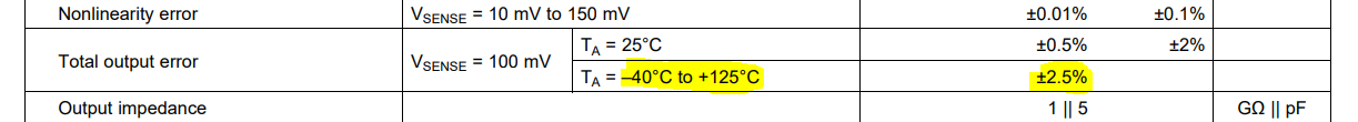

 大家好、
 我的一位客户正在考虑将 INA168用于他们的新产品。
 他们希望知道在所有温度范围内总输出误差的最大值 是假设最坏的情况。
 但无法在器件数据表(SBOS122E)中找到它。
 请告诉我伤残值吗?
 非常感谢您的答复。
 Kazuya。
    喀祖亚-圣、
    这是一个难以客观回答的问题、因为器件的误差依赖于整个系统中的许多变量、并且会由于器件的偏移误差和增益误差而在不同的设置点发生变化。 增益电阻器的分布也会考虑到这一点。 在数据表中、我们指定温度范围内的总输出误差为2.5%、但这是在100mV 的 Vsense 下:

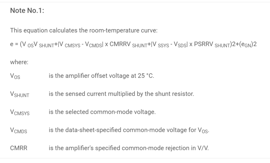

    喀祖亚-圣、
    我已与我们的团队核实以确认、但我认为这是造成差异的原因。 产品文件夹中填充的工具在多个不同的器件之间使用、以快速计算定义的特定用例的 RSS 近似误差曲线。 它使用以下公式计算每个设备的错误(通过单击? 工具中的按钮):
    如您所见、这是器件误差的均方根表示、但未考虑 TI 设置的任何硬性限制、例如室温下的最坏情况输出误差。 因此、在本例中、计算器可以在此处显示>2%的值、因为它只是根据数据表值计算误差、 并且未针对每个单独器件进行编程、以表明我们会因在这种情况下误差小于2%而拒绝接受测试中的器件。 实际上、在这种情况下将会/可能会看到的最坏情况误差将是数据表中列出的2%、但通常低于该值。
    我将在确认情况后通知您。
    喀祖亚-圣、
    我在这里部分正确。 对于我们的电流输出器件、为了完全能够说明增益误差、需要知道输出增益电阻器的容差值。 为了能够将 TI.com 上的工具用于这些器件、我们任意地将室温下的增益误差设置为2%、作为增益误差的保守估计值。 这也为增益误差曲线建立了硬性限制、因此曲线本身将像对输出电压部件那样收敛于该值。 考虑到这一点、正如我之前所说的、计算器只是执行计算、而不会进行编程以显示数据表测试限制、因此计算器在100mV 感应条件下可能会显示>2%的误差。
    正如我说过的、该工具仅用于近似计算、应根据数据表标准进行计算。 为此、我将从列出的总输出误差开始、然后考虑分流电阻器容差、PSRR 和 CMRR 以及输出增益电阻器容差的潜在附加值。 这将为您提供室温条件下的总体系统误差。 请告诉我这是否有意义。
