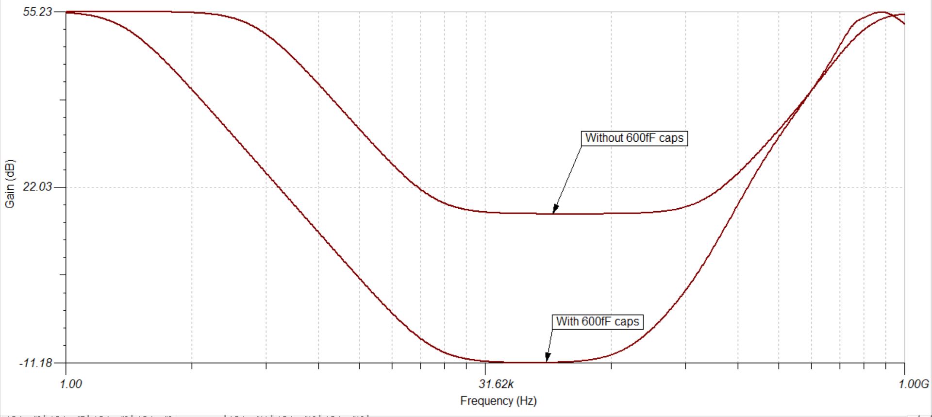

我经常需要使用该部件为 MFB 滤波器生成相位裕度。 最近、我使用原始更新和2019更新测试了一个。 对于原始模型、它警告我7度相位裕度(您可以在外部进行修复)、但为我提供30度2019年更新-如果这是错误、则会在道路上缺失低相位裕度问题。
不确定原因是什么、但我知道开环 Zol 在 MFB 拓扑中必须驱动反馈 C -是的、 模型更新中的变化很大-我花费了很多时间将原始的 Zol 与设计人员的 silms 相匹配、新模型的中端电阻低于1欧姆-这是很不可能的。 此仿真删除了0.6pF 的内部反馈 C、因为它是 NG 的一部分(我认为)。 无论如何、我想我打算继续使用原始模型、但设计人员可能会拖低2019年更新。
    您好、Michael、
    不确定 MFB 滤波器的相位裕度是多少、但关于模型的 Zo 图:
    THS4551的输出阻抗低于1欧姆的原因是增加了600fF 反馈电容器。 虽然2019年之前的模型确实需要这一点、但内部反馈电容不是在 GWL 版本中从外部添加的、而是作为曲线的一部分添加。 您可以在以下曲线中看到差异:
    为了避免在使用任一型号时担心电容问题、您可以将输入引脚偏置为接地、如下所示:
    最棒的
    Hasan Babiker
    未看到任何图、请注意外部 C 为-0.6pF
    嗨、Michael、
    很抱歉、我最初发布时没有正确显示图、但现在应该修复。 刚刚检查、-0.6pF 电容器会产生相同的效果。
    最棒的
    Hasan Babiker

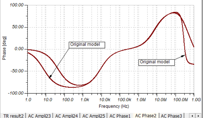

    您是正确的 Hasan、叠加了这些佐尔图、这是我在几周前看到的情况-新模型跟踪良好的中频、但在较高的 F 下具有低得多的输出谐振-这将是驱动反馈 C 的大相位差。
    在 Zol 集总元件模型中使用电感器会产生更剧烈的谐振、我找不到 THS4551、但这里是 THS4561、
    这里是 TINA 模型到 Cadence Zol 阻抗 MAG/PHASE 的测试-很好、我想 GWL 模型不使用电感器、只使用 RC。 红色是 TINA 模型、蓝色节奏全晶体管。
    这里是 THS4551 原始与2019年更新的 Zol 相位、150Mhz 左右的更陡的故障可能是我的问题。 实际上、它可能不是、可能只是 AOL 曲线不同。
    您好、Michael、
    可能两者兼而有之、旧型号也具有较高的 AOL 相位高频下降。
    Hasan Babiker
    嗯、这与设计人员的侧边相匹配、我将坚持原始模型。 我认为它可以更好地发现相补角问题。
    在我再次关闭这些文件之前、我们对原始 THS4551模型进行了一些 AOL 增益和相位的模型测试。 当然、100欧姆负载测试带来了 Zol 效应、左侧放大了调优工作进行中的位置、右侧是宽带匹配
    相位、
