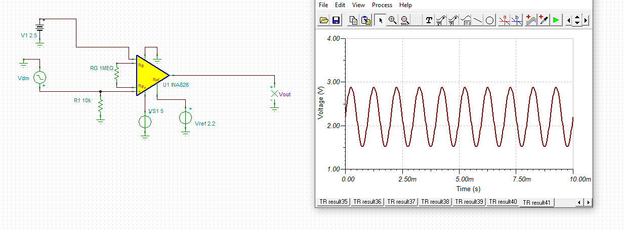

与温度相关的输出漂移。 如果电路板发热或我向芯片引入少量热量、例如10°C、我会看到输出发生50 - 100mV 的变化。 我甚至在 INA826评估板上复制了此电路、但未连接传感器、也未替换电源、结果相同。 非常感谢您的帮助!
**编辑**:参考以下帖子中的原理图:我的参考输入是:Sngl_VREF_IN = 2.5V,传感器输出是:Sngl_I_IN = 2.5V。 **/编辑**
    要添加到讨论中的另一个数据点... 当在 TINA TI 中对器件进行仿真并在 V+电源引脚上施加小于3.5V 的电压时、输出会产生削波。 施加3.5V 以上的任何电压、该器件按预期工作。 数据表提到它可以在低至3V 的电压下工作...

    感谢您的发帖、我可以为您提供帮助。 看起来您正在进入一些非线性行为、这可能是由许多参数造成的。 您能否回答/确认以下问题、以便我们在此缩小问题的范围?:
    • 电源? 3.3V 单电源
    • 输入差分电压?
    • 输入共模电压?
    • 基准电压? 2.2V
    • 增益? 1V/V
