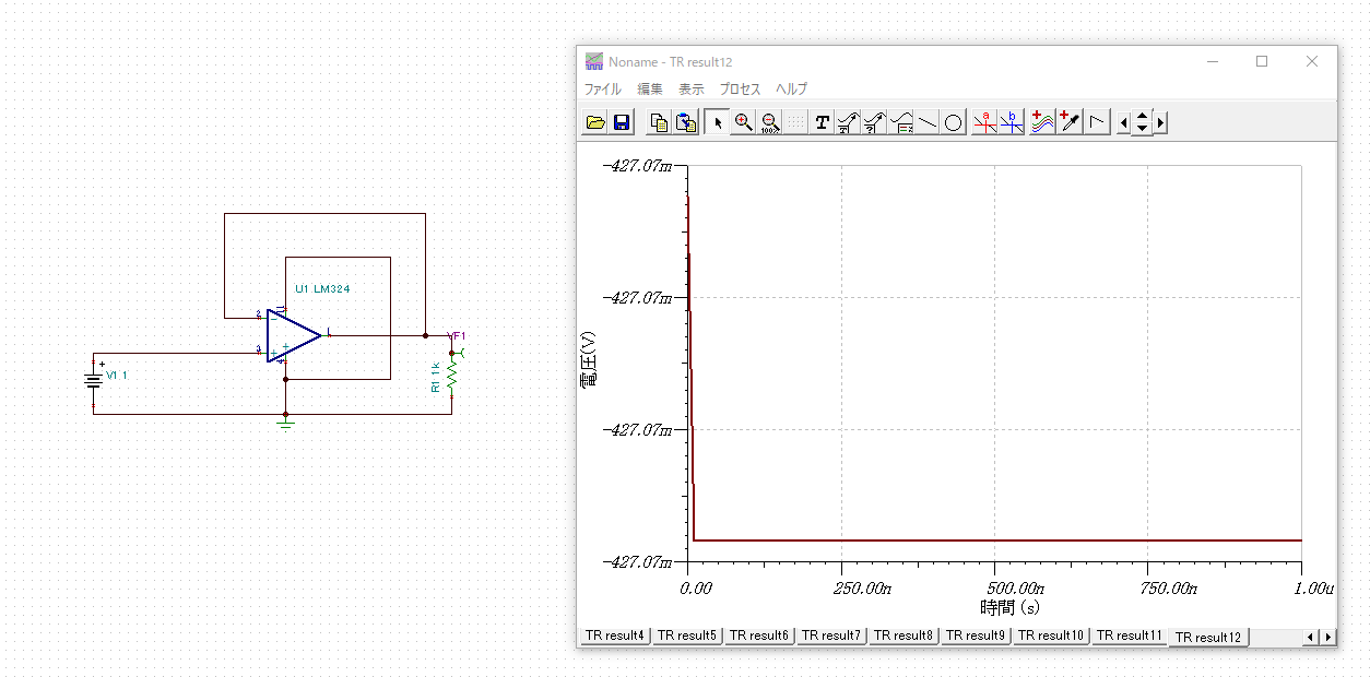

如果客户在 Vcc 接通之前施加输入信号、输出电压将如何工作?
我在 TINA_TI 的检查中发现、输出电压介于-0.1V 和-0.4V 之间。 行为是否正确?

    我假设引脚11接地。 对于正输入电压、任何电流都不会流经输入引脚。 电流可以流过电路中的任何电阻器。  对于负输入电压、电流可以流过输入引脚。 电流可以流过电路中的任何电阻器。
    如果我看到 TI Tina 电路、这会更容易。

    请参阅以下 Tina 仿真。
    电路:电压跟随器
    VCC=GND
    输入=+1V
    负载= 1k Ω
    输出=- 427mV (仿真结果)
    穆克
    Muk-San、
    仿真不正确。 当电源关闭时、模型无法很好地表示实际器件。
    实际器件的 VF1为0.000V、(V1)输入电流为0.0nA
