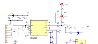

RT.will INA237与 VS 电源3.3V,SCL 和 SDA 上拉1.8V?搭配使用
    VIH 为1.2V、因此这将起作用。

    大规模生产是否存在风险?
    这可能是好的。
    您是否希望 有足够的噪声将电压降低0.6V? 如果将 I²C Ω 迹线布置在其他数字信号附近、则可能会产生一些噪声。
    您好、mg、
    如果不了解您的电路和应用、我无法回答此问题。 它可以在具有短路 SDA 和 SCL 跟踪和低 EMI 的小型电路中正常工作。
    应通过在实心接地层上运行以及通过接地覆铜和接地填充屏蔽相邻信号来屏蔽 SDA 和 SCL 轨道、这些覆铜和接地填充通过许多过孔连接到实心接地层。 同时屏蔽 SDA 和 SCL 轨道。
    Kai
    INA237将与 VS 电源3.3VSCL 和 SDA 上拉1.8V 一起工作。 逻辑电平规格可在数据表中找到:
    只要在器件引脚上满足这些条件、就可以正常工作。
