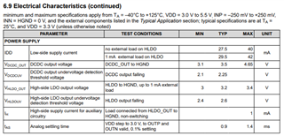

它们使用的是 AMC3301。 请检查连接是否丢失任何信息。  运算放大器和参考 IC 由隔离器的 HLDO 供电。

    我看到他们使用的是具有扩展温度范围的 ADI 运算放大器 AD8479TRZ-EP、工作电压最低为5V。
    我们是否有可在此处提供的替代 TI 运算放大器?
    我们的 HLDO_OUT 电压通常为3.2V、因此不符合该规格、并且在整个温度范围内提供高达1mA 的电流。
    在该配置中、负输入端的电阻器 R245不是必需的、但也不会对性能产生负面影响。
