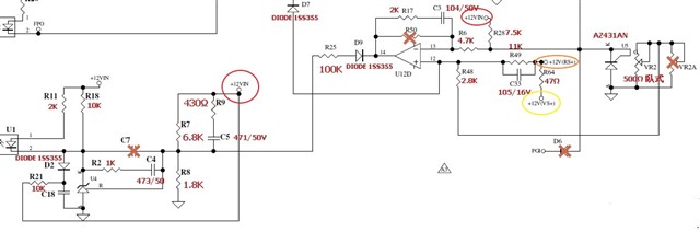

我的客户使用 LM324实现可调输出电压、他们发现输出电压范围无法调节。  情况如下。
NG IC 测试的输出电压调节范围为11.9~11.8V
2.正常 IC 测试的输出电压调节范围为12.3~11.8V、这是正常范围值
我们检查 IC 引脚14的12V 反馈、您可以通过良好的样片形式-3.3V~18.5V 和 NG IC 形式2.20V~6.28V 查看电压调节范围。
您可以帮助检查 IC 应用吗? 谢谢。

    您好、Rock、
    运算放大器的正负电源电压是多少? U12D 似乎是开环的、输出负载很轻。 输出应该能够从 VCC-+0.6V 到 VCC+- 1.5V
    有多少个 LM324样片显示了此行为?
    您好、先生、
    首先感谢您的反馈。
    客户使用 LM324的其中一个 Opas 来实现12V 输出电压调节控制、该选项连接到 TL431和光耦合器、因此它应该是一个闭环。 正负电压源可通过以下方式进行分类。 该电压调节电路广泛用于客户的12V 输出产品应用。 首次试验生产300个单元没有任何异常。 在这一200个小批量试验生产中,发现了26个这种情况。

    岩石、
    我问过运算放大器的功率;这些节点采用紫色。
    闭环良好;正确的输出电压是使输入等于(与运算放大器的失调电压相等)的电压
    输入是否相等? 如果是、则 运算放大器正常工作。
