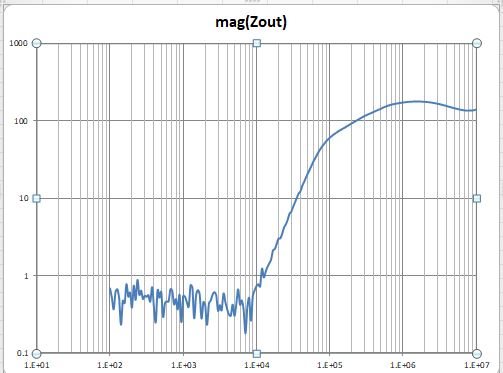

器件型号:INA240
大家好、团队、
我支持使用 INA240A1器件的设计。  它连接到建议使用输出阻抗小于50欧姆的放大器的 ADC,但设备的数据表中没有列出输出阻抗。
我们能否为它提供定量值? 我在数据表中看到它显示为"低"。
    您好、Michael、
    低频输出阻抗确实非常小、小于1欧姆。 它在较高频率下的振幅略有增加。 有关详细信息、请参阅此输出阻抗图。
    如果您想了解更多信息、请参阅此 博客
