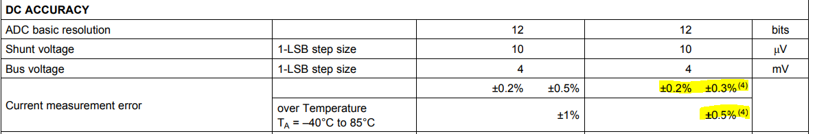

设计。
INA220A 和 INA220B 之间有何差异?
谢谢你
    亨利
    感谢您使用论坛来解答您的问题。  INA220B 有一些优于 INA220A 的规格。
    在数据表上查看它们的最简单方法由注释(4)表示。  我已附上一些屏幕截图供您参考。
