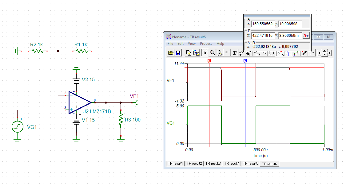

客户使用 LSPICE 仿真了 LM7171。 当1k Ω 负载时、输出摆幅电压超过11V (0V 至11V)、但当100 Ω 负载时、摆幅减小了3.8V (0V 至3.8V)。
输入为0至5V 步进脉冲输入。 非反相放大器。 增益为2.2。 脉冲频率 s 2kHz。
数据表显示、当电源为+/-15V 时、LM7171的摆幅为+/-10V。 它太小了。
可想象的原因是什么?
渡边俊弘
    您好 Toshiro、
    我在仿真中看不到这一点:
    e2e.ti.com/.../toshihiro.TSC
    Kai
    我可以在 TINA-TI 中导入 LM7171 SPICE 模型、它似乎在100欧姆负载下工作。 我将与客户讨论结果。
    渡边俊弘
    您好、Kai-San、
    感谢您的支持。 我可以得到类似的结果。 我将与客户讨论。
    谢谢、很抱歉打扰了您。
    渡边俊弘
    你好,
    最终、OPAMP 加热过大?
    Kai
    您好、Kai-San、
    认为客户只是模拟的、不能在电路板上工作。 也许仿真电路出错了、但到目前为止我没有发现任何问题。
