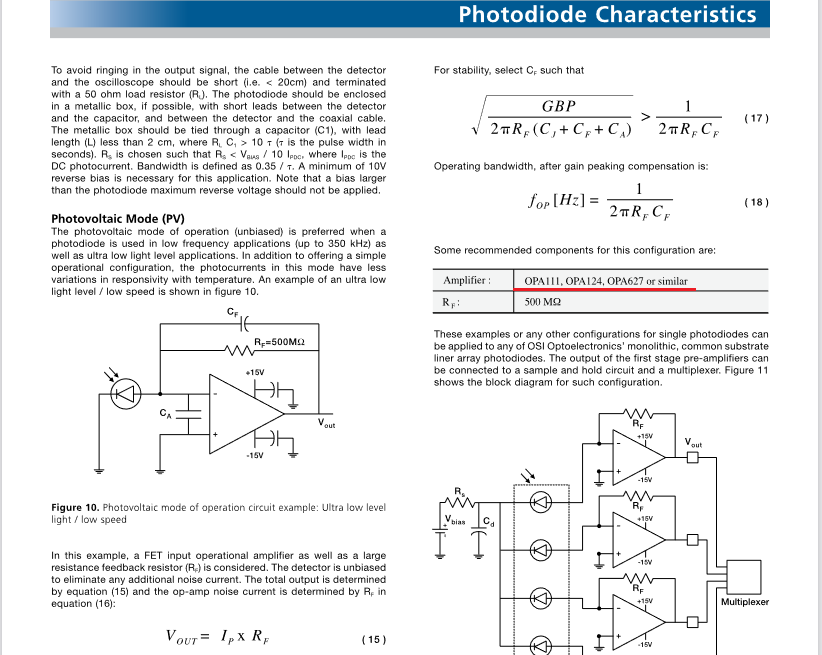

您能否确认以下页面中看到的 OPA117是否可用? 我在我们的产品文件夹中找不到此器件。
www.osioptoelectronics.com/.../AN-Photodiode-Parameters-Characteristics.pdf
我正尝试根据客户的要求为此找到替代器件。

    我在提供的文档中看到了对 OPA117的引用:
    但我找不到任何其他关于(非常旧/过时??)的参考 Burr-Brown OPA117。

    Burr-Brown 以及随后的 TI 从未生产过具有 OPA-117器件型号的运算放大器。  2006 OSI 目录表中列出的部件号可能 是一个排印错误。
    获得光电二极管应用信息后、我们的 PRAMPS 应用团队可以帮助您选择最适合的运算放大器。

    尊敬的 Thomas:
    我认为 OPA111是指(现在已经过时) OPA111。 在类似的应用手册中、我发现:
    Kai
    尊敬的 Kai:
    可能是这样- OPA111在当今是精密运算放大器。 OPA140、OPA145和 OPA828都是现代 TI JFET 运算放大器、非常适合高电压光电二极管应用。
    此致、Thomas
    精密放大器应用工程
