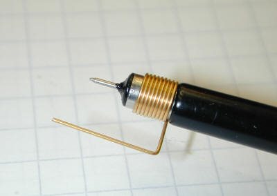

    然后、在探测时应使用这样的接地弹簧:
    并且、在不插入合适的隔离电阻器(47...100R)的情况下、不要将任何 OPAMP 的输入或输出引脚直接与示波器探针连接。

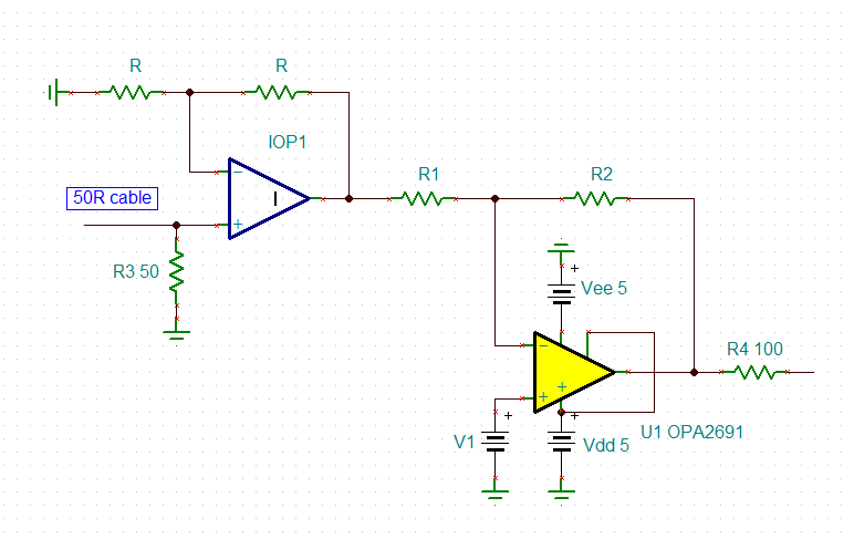

    [引用 userid="541354" URL"~/support/amplifiers-group/amplifiers/f/amplifiers-forum/1163717/opa2691-current-draw-issues/4382726 #4382726"]电缆与 R3连接松动意味着什么?
    电缆不仅仅是一段导线、而且是复杂(L 和 C)阻抗的非常复杂的布置。 因此、OPAMP 反馈环路内的电缆可能会破坏 OPAMP 的稳定性。 请参阅以下原理图:
    左侧显示了理想位置、AWG 和 OPAMP 之间没有任何电缆。 (AWG 是与 R7串联的电压源、此处省略以作说明。) OPAMP 的反馈环路中只有真电阻、OPAMP 的运行方式将正常。
    右侧显示了 AWG 和 OPAMP 之间的电缆情况。 (AWG 是与 R5串联的电压源。) 反馈环路不再包含真正的电阻器、而是现在的复杂电缆阻抗 L1、L2、L3、…… 和 C1、C2、C3、C4、... 处于反馈环路内、可能会破坏 OPAMP 的稳定性。
    使用高频运算放大器时、电缆通常是高频电路中的一个问题、因为随后 LS 和 CS 开始变为"活动"并形成谐振、从而产生振铃、回声等 另一方面、在低频时(使用慢速运算放大器!)、电缆看起来像一个简单的电容、其对稳定性的影响通常可以通过反馈环路中的相位超前电容进行补偿。

    我建议不要将电缆连接到反馈环路中、而是连接到合适的 HF-OPAMP 的+输入、如下所示:

    因此、如果我理解正确、请让输入电缆立即连接端接电阻器和缓冲器、然后从此处将信号路由到电路板上需要的位置?  此外、在原理图中、我假设您使用50R 电阻器并联端接电缆、对吗?
    关于同相输入端的偏置电压、我没有施加比负电源更大的电压、它的运行方式是这样的。  这可能是由您之前提到的电路板问题引起的、还是我需要像您说过的那样使用限流电阻器?
    尊敬的 Mike:
    [引用 userid="541354" URL"~/support/amplifiers-group/amplifiers/f/amplifiers-forum/1163717/opa2691-current-draw-issues/4391223 #4391223"]因此,如果我理解正确,请让输入电缆立即连接端接电阻器和缓冲器,然后我可以将信号路由到板上需要的位置?
    是的、输入电缆必须立即连接端接电阻器和 OPAMP 输入端。 否则会导致错误、并可能最终产生回声和振铃。 不可以、从这里、您不能简单地将信号路由到电路板上需要的位置。 在 HF 中、每个铜轨都是传输线(无论不需要还是想要)、您必须使用阻抗匹配、至少在发送端。 您可以使用微带或带状线技术对铜轨进行布线:

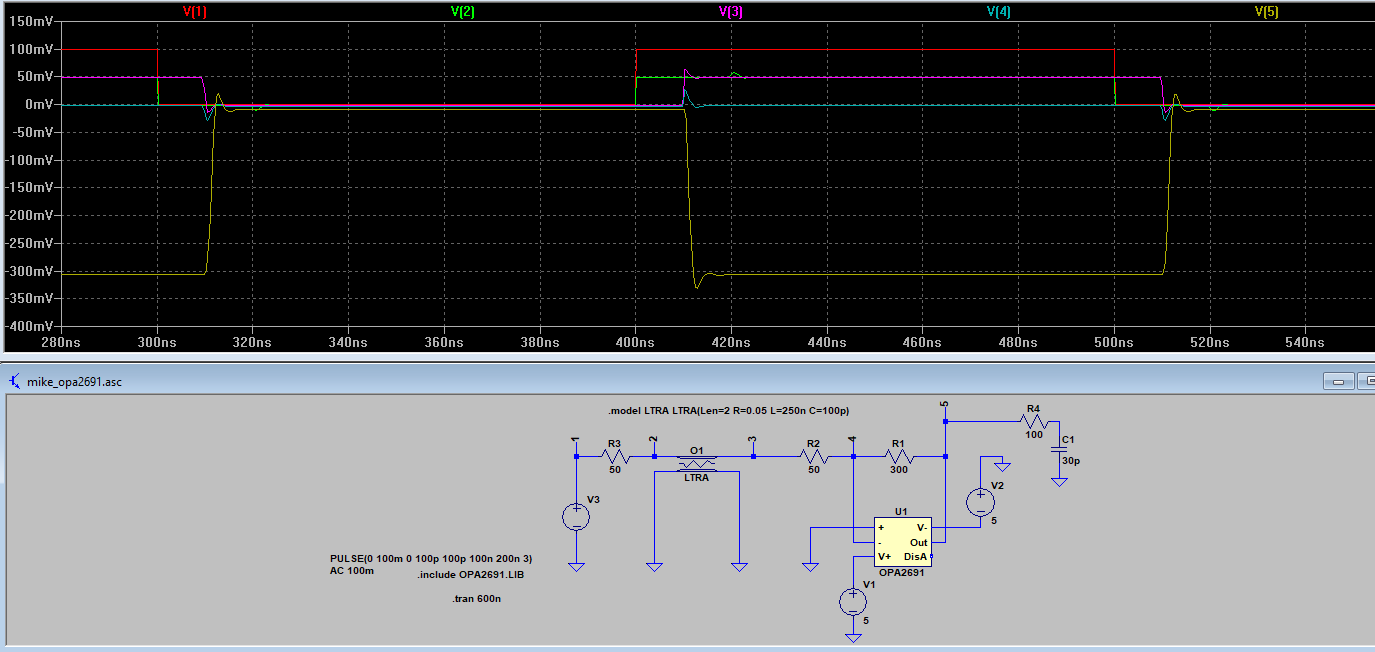

    [引用 userid="541354" URL"~/support/amplifiers-group/amplifiers/f/amplifiers-forum/1163717/opa2691-current-draw-issues/4393425 #4393425"]如何测试运算放大器的反馈环路中是否驱动输入电缆以确认是否存在导致 传输线成为反馈环路一部分的漏端?
    您可以尝试测量 OPAMP 输入端的电压。 但这仅在示波器探头不引入任何相关杂散电容时有效。 您可以尝试为示波器测量插入隔离电阻器、但这会引入不必要的低通滤波、因此您可能看不到实际发生的情况。
    另一种方法是运行包括电缆行为的仿真:
    e2e.ti.com/.../mike_5F00_opa2691.zip
