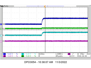

我构建了一个电路、如下所示。
当我为电路上电时、Vin (5V 电源) 会立即升高。 由于 R1上拉、Vo (引脚4)和 V+(引脚5)应与 Vin 相同。 由于 C2的原因、V-上升时间应小于5V。 我的问题是:这是一个正反馈电路,为什么输出 是低电压而不是高电压?

    Nison、您好!
    您使用的*确切*器件型号是什么? 您是否已验证比较器是否正常工作?
    我希望看到的是输出随电源电压的上升而上升、最高可达到电源电压斜坡的第一个1V。 比较器无法将输出拉低、因为其上没有足够的电源电压来打开输出电流源和晶体管(变为低电平)。 我在+IN 上看到小毛刺脉冲、但没有 Vo。。我希望它们看起来一样。。。您确定是否正确连接了它?
    以下是我的猜测、如果正确连接:
    电源电压达到1V 后、比较器开始响应(弱)。 然而、在1V 时、超出 Vcc-1.5V 输入电压余量、因此当两个输入都超过电压范围时、输出往往保持低电平。 在大约1.5V 电源时、比较器应响应输入。
    如果输出被违反保持在低电平(对于第一个1V 至1.5V)、V-现在高于被保持的 V+、并且随着比较器的使用寿命的到来、输出"锁存"低电平。

    Nison、您好!
    我不会看到电源电压立即上升。 示波器图显示了电源电压上升时间20ms、而 R4、R5和 C2的时间常数为0.05ms。 这意味着两个输入的上升速度几乎相同。 然后、由于 LMV321的输入失调电压、输入之间存在一些不平衡、可能导致输出变为低电平。 由于比较器的正输入端连接到输出端、因此比较器保持锁定在该状态。
    要使您的电路正常工作、请增大 C2或加快电源电压上升时间。
