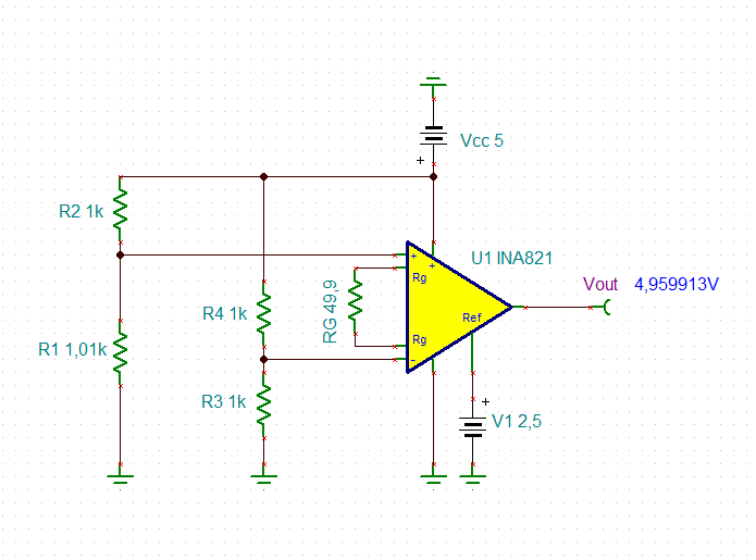

我确实使用 INA826对简单仪表电路进行了仿真、如图1所示。 对于仿真、INA826的输出直流分析为2.55V。 我实际上使用 INA821来实现、并使用 INA821的直流分析进行测试。INA821的输出变为5.0V。 没有短路、其他节点电压与实际设置中的仿真相同。 两种情况下的增益均设置为1000。由5V 单电源供电、Vref 设置为2.5V。 您能帮助我了解这种情况吗?

    您的增益非常高、即使是1k 输入电阻器的不平衡也可以将 INA821的输出驱动为饱和状态:

    感谢您的支持性回答。 要求是在电池监控系统中检测200uV 的推理并放大至100mV 或以上。您是否可以建议使用解决方案来实现这种情况?(如果使用 Rg = 200 Ω 时增益设置为248、则必须使用另一个与 INA821级联的同相放大器、 对吧?)

    您在上面显示的原理图似乎与您的应用无关。 如果我错了、请解释 C1和 C2的用途。
    您能否绘制一个确切显示您实际应用的原理图?

    应用是使用 交流方法检测 VRLA 电池电导。我们使用小交流电压和电流激励 VRLA 电池。然后测量 电池端子的交流电压和电流。 VG1和 VG2使用直流失调电压复制电池输出。 C1和 C2 以阻断直流组件 并创建截止频率约为1Hz 的高通滤波器。最后、INA821的输出进入 ADC 芯片。

    我将使用双极电源电压为 INA821供电、将 REF 引脚连接至0V、并省略输入分压器。 如 INA821数据表的图68所示、在每个输入到0V 之间为输入偏置电流连接一个单个电阻器。

    2.根据数据表第8.1节概述,它指出:"R1和 R2上的 VBE 和压降在 A1和 A2上产生的输出电压比输入电压低约0.8V。"因此,在我的情况下,VG1和 VG2的振幅约为100mV。 在连接 INA821之前、是否需要放大输入信号?

    电阻器值相当不重要。 但请记住、输入偏置电流可能会流经它们、并可能导致不希望的压降。 这取决于您的实际输入、我不知道这一点。
    如果您不超过 INA821的工作输入电压范围(请参阅数据表的第7.5节)、则无需在 INA821前进行额外放大。 您是否打算使用双极电源电压? 然后选择负电源电压大于-2V。

    谢谢你。 在5V 双极下工作正常。
