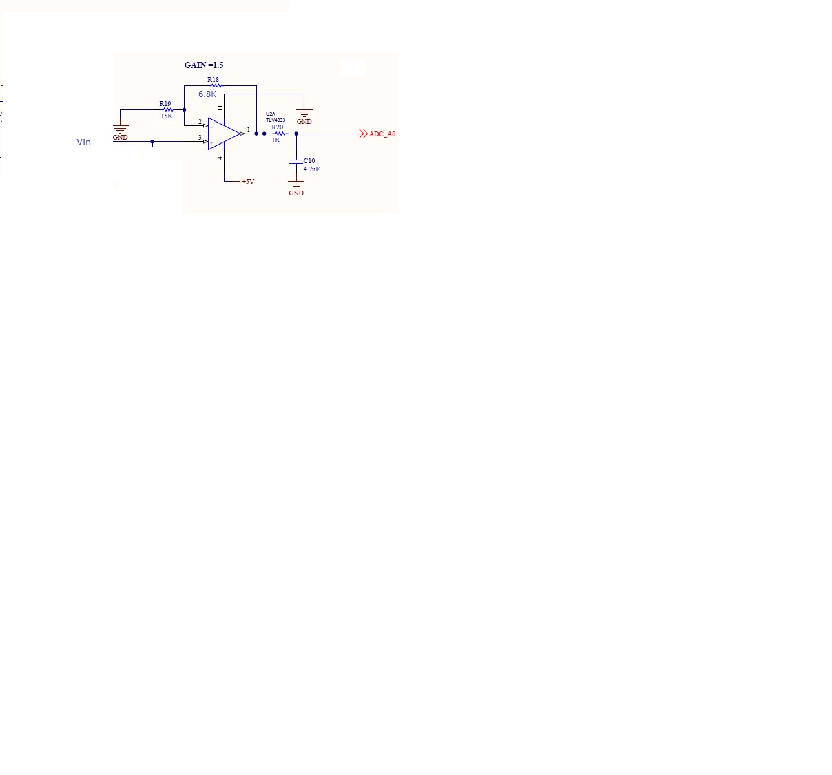

1)我们要设计增益为1.5的同相放大 器。所选的反馈电阻器 R18=6.8K、R19 = 15K、请告诉我们反馈电阻器的值小于输入电阻器的值是否会影响运算放大器的稳定性。 一
2)我的输入电压增量为0.4mV,并连接 到具有5V 非常稳定基准电压的24位 ADC。请告诉我们是否能够使用此分辨率测量信号。 使用了 OPAMP TLV4333和 ADC124S08。
    Durgesh、
    电路稳定、如下所示。  由于 TLV4333的最大输入电压偏移为+/-15uV、因此它应轻松满足您的0.4mV 分辨率要求。
    但是、请确保将输入电平位移100mV、以便输出保持在其线性范围内。
