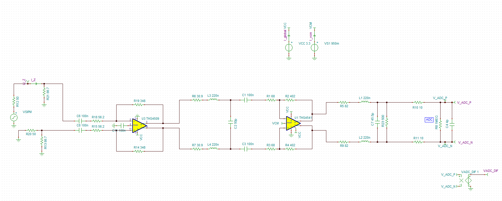

我正在为使用 THS4509和 THS4541的有源滤波器产生的失真而苦恼。
(交流耦合)低通滤波器的增益为17dB、截止频率为33MHz。 该滤波器的输出用于驱动 ADS4128 12位200MSPS ADC。
滤波器的输入为单端、端接50欧姆、输出为差分。
为了降低 GBW 要求、两个级都是具有 RLC LPF 输出的放大器。
我正在使用 TinaTI 来仿真电路。

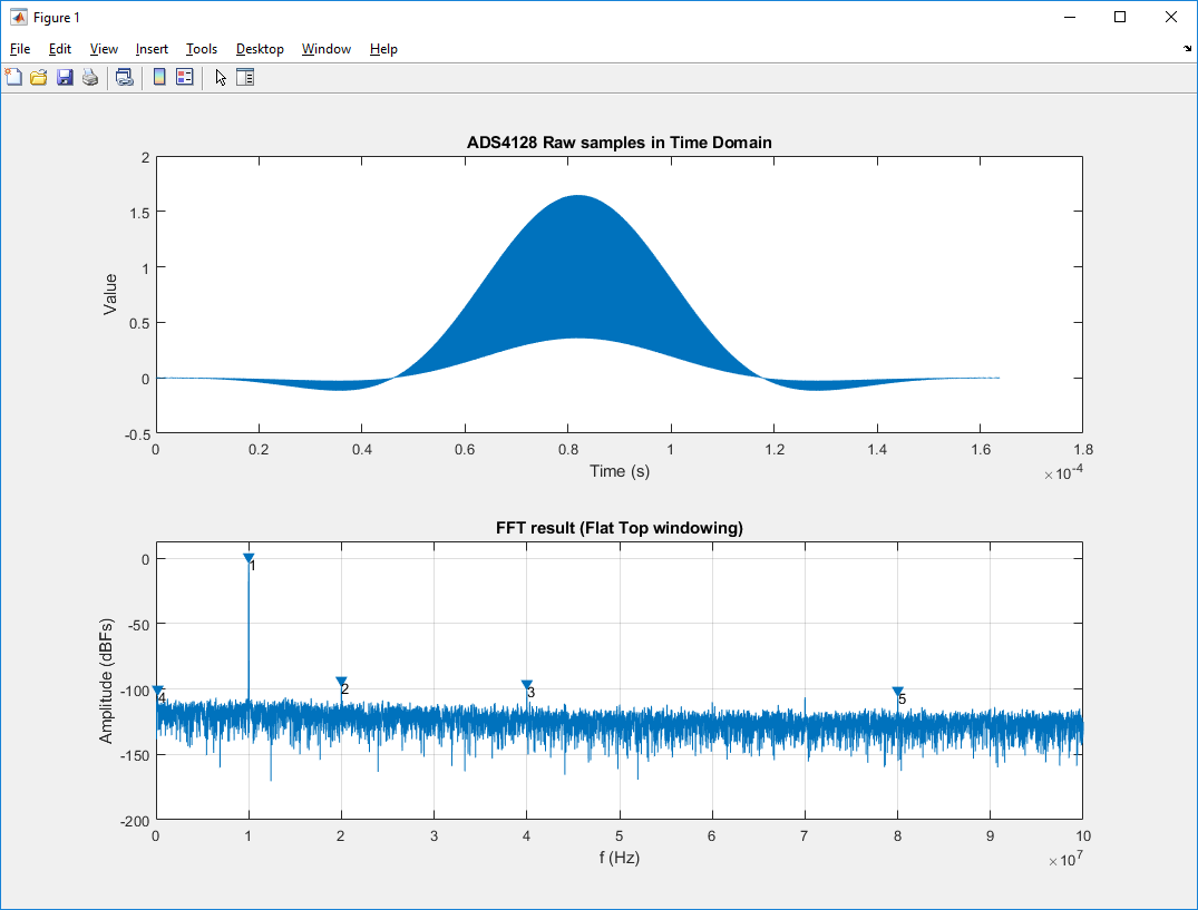

我的 µV 是、在10MHz (带通内)时、我会得到非常低的谐波失真(以 nV 为单位)、这是很好的、但在5MHz (几十 μ s)时、例如(带通内)、失真要高得多、这对我来说是没有意义的。 这是预期的吗? 我如何纠正由于输入频率而导致的这种变化?
PCB 已制造。 我有一个源能够生成一个良好的10MHz 正弦、并且我能够获得下面的图表。 但是、我没有任何其他清洁源、因此我无法在实际应用中测量5MHz 的 exemple、我不得不依赖 TinaTI。
TINA TI 仿真文件是 attached.e2e.ti.com/.../TI_5F00_diff_5F00_amplifier-for-200MSPS-ADC-driving-_2D00_-Copie.TSC

    您好、Victor、
    首先、我要向您推荐一个设计非常好的电路- TINA 文件中的一切看起来都很好。
    因此、测量10MHz 测量值时、仿真会说什么? 它是否支持您的基准数据。
    我唯一看到的、它可能没有任何内容、是 THS4509的 VCM 环路上的窄余量、在 PDS 规格表中可能会出现错误、 但回顾过去、这应该起作用-您可以尝试将电源电 压提高到5V、看看5MHz 问题是否消失。 当然、理想情况下、您可以在5MHz 下进行测试-只需在 eBay 上拾取5MHz Allen Avionics 或 TTE 过滤器。
    e2e.ti.com/.../Possible-issue-on-THS4509-stage.docx
    此外、Victor、我可能会添加 TINA 模型、通常不会在其侧边中对失真进行建模-因此、在这里的底部、我想知道您是如何获得5MHz HD 的、也许不应该对仿真抱有太大的信心。

    嗯、这不是电路的第一个版本、我之前有稍微不同的 RCL 组件(更大的容性负载)。 当时、测得的失真为 awfull (SFDR = 35dB)、但 TINA 仿真正确预测了这种失真... 您能否再次检查这些器件是否包含失真模型? 我在 TINA 中使用了四叶分析来模拟 SFDR、是的、我确实会延迟分析开始时间、以便等待稳定。
    事实上,如果他们不这样做,我的问题是毫无意义的。 不过、一般而言、对于这种架构、在10MHz 下测量的 SFDR (95dB)非常好、在5MHz 下测量的 SFDR (35dB)不太好、是可能/常见的吗? 在增加频率的同时降低 SFDR 也不会让我感到意外、但在降低频率的同时、它对我来说似乎有点奇怪。
    维克多
    嗯、该模型可能支持 HD、这是不寻常的。
    当然、从10MHz 下降到5MHz 时、您应该使用相同的测试振幅以增量方式在 HD 上获得更好的效果。
    您好、Victor、
    我进入了 THS4509模型宏、它声称它不支持失真、在本例中、我认为它们可能是准确的-这个模型看起来是完整的晶体管电平、它通常会很好地建模 HD3、而不是精确的 HD2
    因此、假设它将提供一些结果、您的 silms 在10MHz 时显示了什么。
    这是模型标头-它很旧、2005年。 现在、我们对压摆率、输出阻抗输入偏移以及 CMRR 和 PSRR 进行建模。 此类器件中的最新努力是 THS4551 -但 THS4541是在这之前完成的、因此也非常好-这些绝对是没有 HD 模型的宏模型。
    此模型模拟以下各项的典型值:
    主差分放大器的频率响应、输出电压限制
    *输入电压噪声、输入电流噪声、输入偏置电流、输入失调电压、
    * CM 设定值、偏移量和带宽
    *此模型不能提供以下方面的精确仿真:输出负载效应、压摆率、
    *稳定时间、输出阻抗、失真、输入失调电压与输入共模电压间的关系、
    * CMRR 和 PSRR
    *在 PSPICE 中、该模型不会在使用会导致的脉冲的瞬态分析中收敛
    *大于4000V/us 的压摆率
