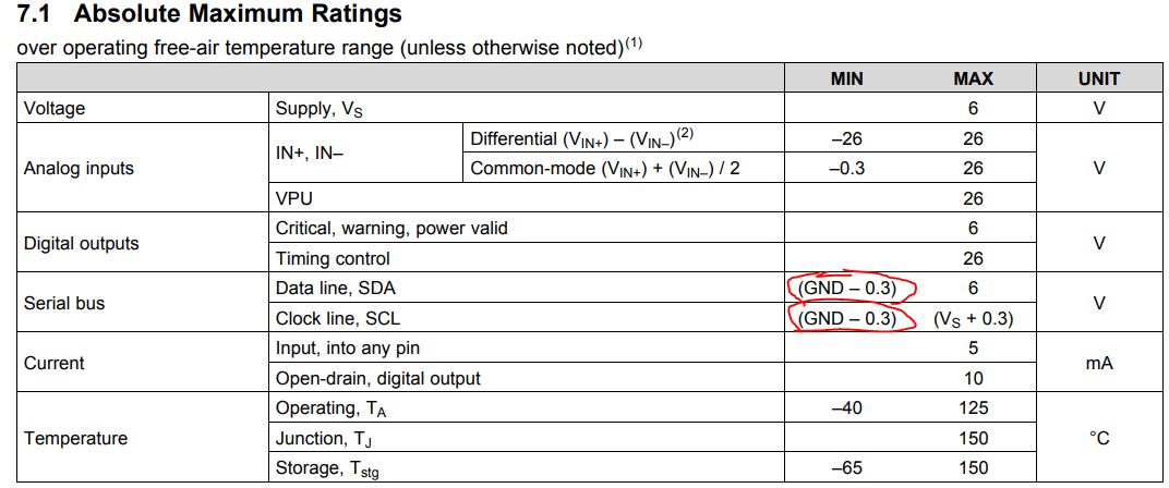

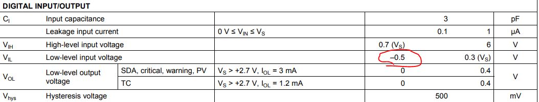

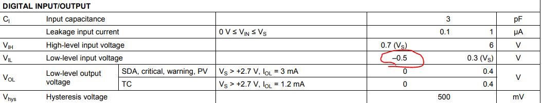

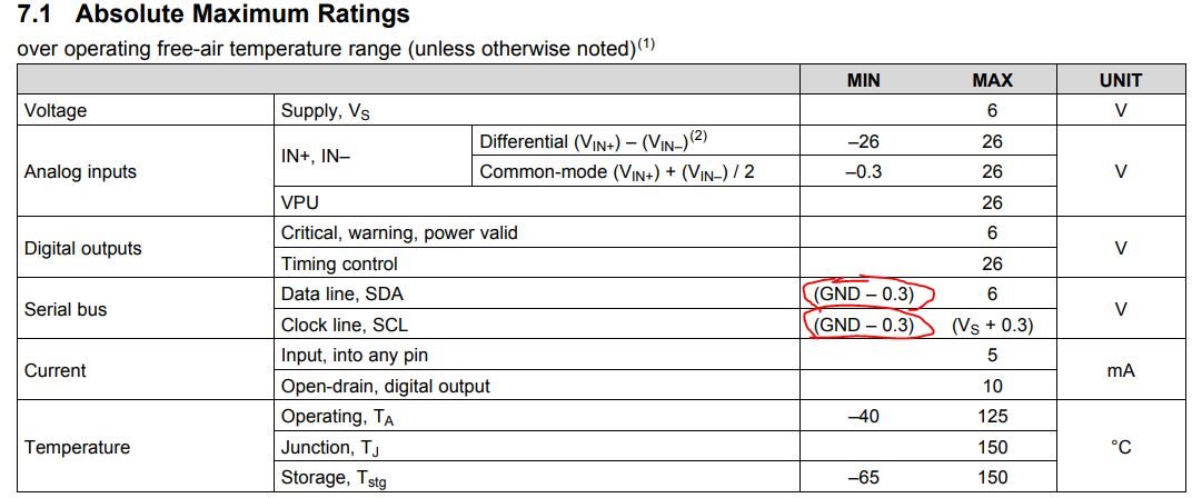

大家好、
0.5V 数字输入/输出仅意味着数字输出不包含 I2C 引脚、对吧? 因为数据表中的两个标准是不同的。 谢谢。
    您好、Frank、
    感谢您指出这一点。 有关正确的最小电压、请参阅绝对最大额定值表。 对于 VIL、"-0.5"应为"-0.3"。 这是因为在写入 INA3221时、SDA 将被视为输入。
    我们将尽快纠正此问题。
