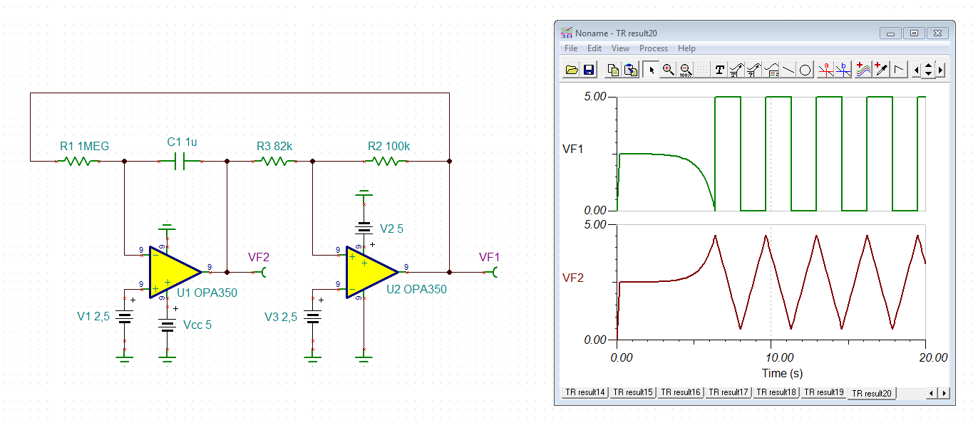

    您好 Laszlo、
    为什么不使用 TINA-TI?
    e2e.ti.com/.../laszlo.TSC
    Kai

    您好 Laszlo、
    仿真自振荡电路总是有点棘手。 有时、必须添加激励以使振荡启动。 以"zero inital values"开头的运行模式校准通常会有所帮助。 或者、您添加一个步进电压发生器、该电压会急剧开启电源电压、从而提供一个几毫秒的开启延迟。
    Kai

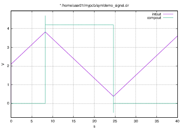

    在这一天、我成功地使用正确的参数构建 SPICE 模型并运行仿真。 我将结果包含在内、但使用 OPA340。 很抱歉、我感到如此自豪、但这是我的第一个复杂模型、我喜欢从它中学到的东西。

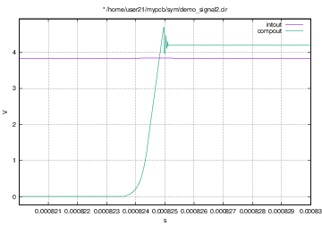

    只有一个问题需要解决、我必须寻求您的帮助。 如您所见、初始周期、振荡和电压、时间正常、但比较器信号上存在干扰。 我可以认识到,它始终大约为300mV,与部件值无关。  我的结论是、这必须是 ESD 二极管、该二极管添加在比较器开关点。
    考虑到我没有足够的经验、我想请您帮助、这会是什么问题。

    您好 Laszlo、
    是的、这可能是快速阶跃输入信号变化时经常看到的正常输出过冲(请参阅 OPA340数据表的图19和20)、最终被 ESD 二极管钳位。 或者、由于精度有限且步长有限、它可能只是仿真的伪影。 顺便说一下、在我的 TINA-TI 仿真中、过冲因边沿而异、平均约为+/-0.49V。
    Kai
    尊敬的 Kai:
    晚上、一些模型在高分辨率模式下使用容性负载运行、这证明了您的理论。 感谢你的帮助。
