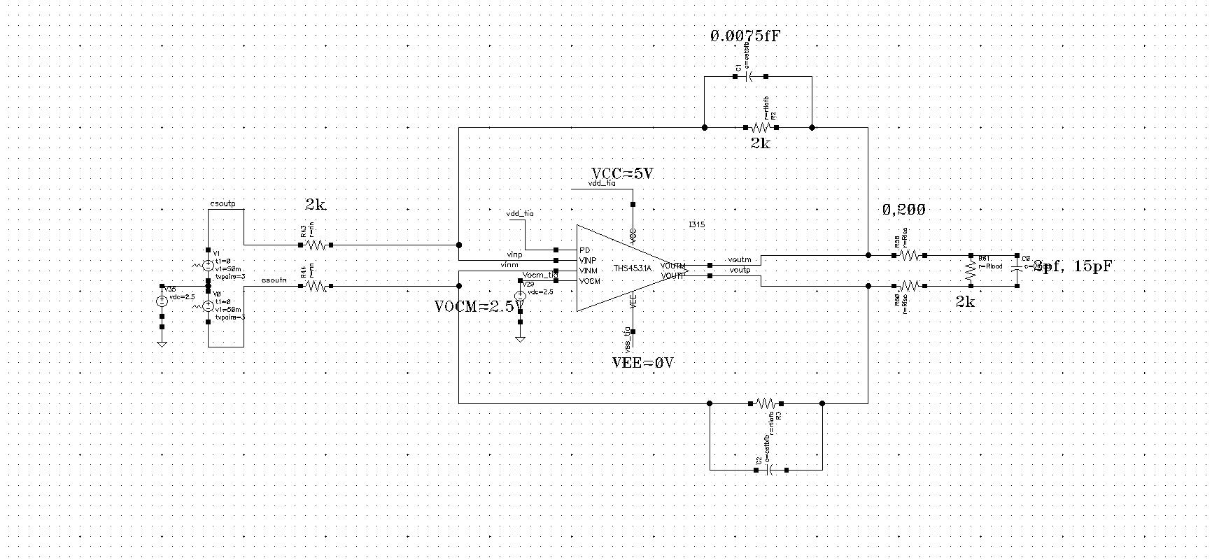

我正在尝试使用 THS4531A 构建差分跨阻放大器。 为此、我采用了 THS4531A 的 PSpice 模型、发现电路无法轻松稳定。
稍后、我决定首先检查 THS4531A 数据表中定义的电路稳定性。
因此、我构建了一个简单的电压增益放大器 G=1、RF=2k、RL=2k。
我检查了两种情况:
1. Cload = 2pF 且无隔离电阻器 Ro
2. Cload = 15pF 与隔离电阻器 Ro= 200 (如图78所示)串联。 数据表中)。

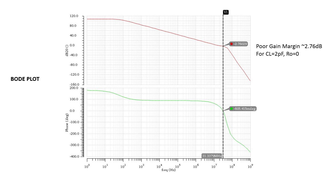

在该电路上运行瞬态仿真会导致输出端出现阻尼振荡、这使我认为电路的稳定性裕度较差。
实际上、运行 OL 交流仿真会使我获得~2.8dB 的极差增益裕度

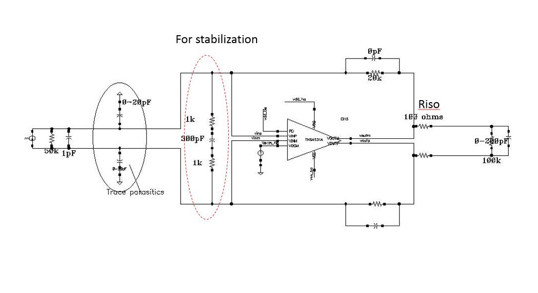

    同时、我找到了一种使 TIA 电路稳定的方法(在反馈中使用 RC 网络)。 这样、无论我使用哪种模型(THS4531A 和 THS4531)、电路都非常稳定。
    我要附上我在 Cadence 制作的电路快照、并使用 THS4531/THS4531A 的 PSpice 模型。
    Ashish
    是的、这是另一种将 NG 调整为更高 F 的方法、以在交叉处获得相位裕度。 确保仿真输出引脚和负载上的响应、同时检查噪声。
