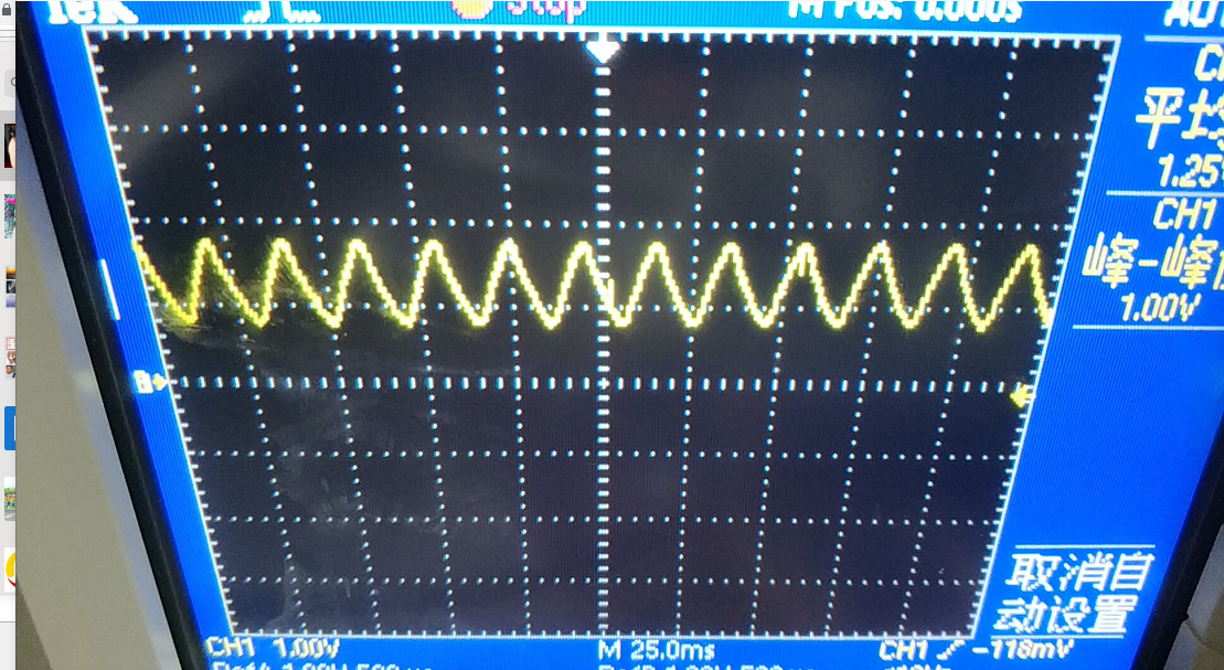

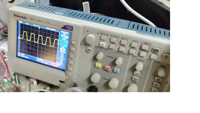

大家好:
 我发现  示波器在输出电压 (LMP7721的 PIN4)上出现了另一种现象,即 PH+上没有输入。
请告诉我原因吗? 如何解决? 频率为50HZ.e2e.ti.com/.../Probe.pdf
    尊敬的 James:
    您不能使 LMP7721的+input 完全断开连接。 任何运算放大器都无法像这样工作。 至少在+input 和"RGND"之间安装一个电阻、以便为输入偏置电流提供一条电流路径。
    Kai
    James、
    您在写 LMP7721中提到过、但您的原理图仅显示 LMP7221 -那么它是什么?
    我不确定您描述的是什么问题。 如果您浮动输入、输入将随着时间的推移缓慢地向其中一个电源轨移动、因此输出将随之变化。 这可能会导致输出级饱和、从而导致输入级来回跳闸、就像在比较器的情况下一样。
    为了使输入级正常工作、输入电流必须有一条电流路径才能流向系统接地、否则输入将在其电源轨上崩溃。 因此、解决该问题的方法是不使输入悬空。
    您好、
     我测试这是因为当我在 PH+端连接 PH 玻璃电极时
    VOUT 引脚(LMP7721的 PIN4)如下 所示。 频率为50Hz。
    器件为 LMP7721。
    尊敬的 James:
    这是 LMP7721电路从周围"接收"的简单50Hz 电源噪声、因为您的 pH 传感器和 LMP7721电路的欧姆非常高。 您需要使用适当的屏蔽。 阅读 LMP7721数据表的第8.1和8.2节。
    Kai
