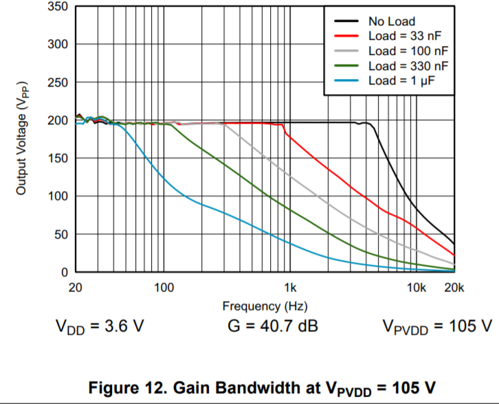

是否有任何参考设计可驱动150V、1.8uF 和930谐振频率的压电致动器。
我们需要将 压电控制电压驱动为 PWM 输入(将为 130kHZ)。
库马尔。
    在我的应用中、我希望将压电致动器驱动在连续稳定的位置。 因此、我将生成设定点(电压基准...) 具有给定占空比的 PWM 信号。 调节占空比微控制器可以控制压电元件的伸长率。
    要做到这一点、我需要一个0至150V 的非常稳定的输出。 这种电路是否可行、或者我只能在小输出范围内对其进行优化?
    PWM 输入信号产生0-150Vdc 的全范围输出(根据其占空比)、上一帖子中提到了压电式传动器规格。

    在这种情况下、您在使用我们的压电式驱动器时需要考虑许多事项:
    我们的压电式驱动器由一些可修改输出电压的增益参数决定。 在大多数情况下(例如 DRV2700和 DRV8662)、它们只有4个增益选项(28.8dB、34.8dB、38.4dB 和40.7dB)。
    2.-您使用的电容太高、可能会限制输出电压带宽。 即使您使用较高的增益、也只能在低频时限制增益、如下所示:
    因此、如果增益导致阶跃较低、则无法修改增益、您需要减小电容才能达到高电压。 遗憾的是、我们没有具有较低阶跃和处理此类电容能力的压电式驱动器。
    如需更多信息、请查看我们的压电式驱动器文件夹 :http://www.ti.com/motor-drivers/actuator-drivers/piezo-drivers/products.html
    如果您有其他问题或意见、请告诉我。

    您好、Luis、
    感谢您的快速回复。
    我有点困惑、我认为这与升压模式有关。 如果我们使用反激式模式会怎么样?
    我们将使用反馈电阻器网络选择输出电压、并选择输出电压(在本例中为159V)。
    我们将 VPP 值限制为较低的值(以便我们可以具有更高的带宽)、并且我可以使用变压器将该电压升高到159v。
    我的方法是正确的。 请建议。

    您好、Jai、
    反激式模式将是解决您问题的好方法。 它与升压模式不共享相同的带宽限制。 如果您对设计有任何疑问、您可以将 DRV2700EVM-HV500作为参考。 不过、我看一下上面您的设计、看起来一切都很好。
