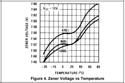

我在频率到电压配置中使用 LM2907。  我的输入电源在23-26V 之间变化、这会导致输出电压摆幅过大。
我已决定改用 LM2917器件、而使用7.56V 的内部稳压电源轨、但我需要知道其容差、以便知道输出的容差。  我在数据表中找不到它、我打开了一个案例、但他们指示我来这里。
我计划在电源轨的器件引脚6上使用2K 的限流电阻器。  不确定这是否起作用。

    遗憾的是,除 LM2917 Ω 特性表中列出的典型7.56V (RDROP = 470 μ A)值之外,我没有关于齐纳二极管规格的任何其他信息。 尽管如此、LM2907/LM2917数据表中可能会有一些提示、表明齐纳电压接近7.56V。请注意、数据表第9.2节功能方框图表明齐纳电路不仅仅是一个二极管、而是一个有源齐纳稳压器电路。 因此、工作中不仅有齐纳二极管、用于建立将在 LM2917引脚9上看到的电压。
    此外、数据表中的图4提供了齐纳电压与温度的关系图以及用于设置流经有源齐纳稳压器电路的电流的电阻器。 垂直齐纳电压范围仅为200mV、涵盖宽电流和温度范围。
    有一份 LM2907/LM2917应用手册 AN-162、其中提供了有关应用此 F 至 V 转换器的更多信息。 它在第2页 、有源齐纳稳压器和第4页上提供了有关齐纳 稳压器的一些讨论、并使用了齐纳稳压选项(LM2917)。 尽管它不提供容差、但它根据设置7.6V 齐纳电压提供了另一个有用的图。 以下是应用手册的链接:

    问题是我的系统是在24V 而非12V 的电压下运行、因此单个图对我没有任何作用。 我看不出 TI 如何销售器件、而您并未提供有关直接用于输出方程的参数容差的信息。 看起来很傻。

    嗯、由于您需要一个与齐纳二极管串联的限流电阻器、因此电源电压完全无关。 示例:
    (12V - 7.56V)/470R = 9.45mA
    (24V - 7.56V)/ 9.45mA = 1740R
    或者我是否缺少了什么?

    我认为、当齐纳波形图显示12V 时、您不能假设您的关系保持不变、否则无需陈述电压、他们会根据流过齐纳二极管的电流来引用电压。 我的电路就像参考设计一样。

    必须指定电源电压、才能计算齐纳二极管电流。 如果仅针对齐纳电流指定了性能、那么其他客户可能会抱怨、为什么没有标称电源电压和限流电阻器的规格... :-)
    "参考设计"是什么意思? 您能提供一个链接吗?
