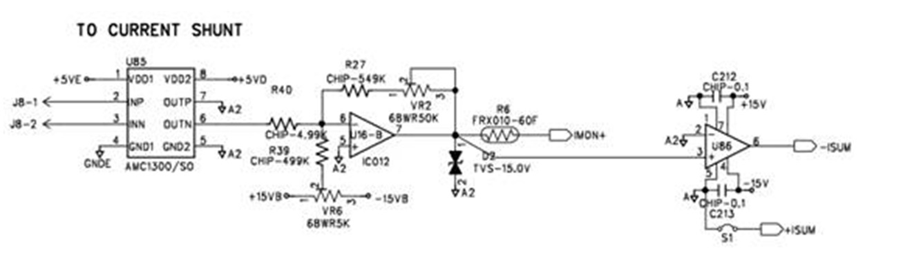

我使用 AMC1300作为分流监控器、总电流为40A、分流电阻为2m Ω、
在无电流的情况下、我将测量 amc1300的输出引脚6、 大约800mV Vpkpk 噪声、
如何调整 R/C 滤波器?
您可以帮助查看 原理图吗?
如何计算引脚2、3之间的 R/C 滤波器(&H)?
    尊敬的 Alex:
    感谢您的发帖!
    请参阅以下有关 RC 滤波器的文章 :e2e.ti.com/.../716774
    将 AMC1300的 VOUTP 直接连接到 GND 不是一个好主意、因为它是一个真正的差分输出、这会导致器件损坏。
    有关更多详细信息、请参阅此文档(以及中的帖子): https://e2e.ti.com/support/amplifiers/f/14/t/794945
    你好 Alex
    那么、电路正常、我是说 OPA (需要差分至单电路)?
    尊敬的 Alex:
    VOUTP 不能直接连接到 GND。
    我不确定你对另一个 OPA 做了什么、因此我无法评论。
