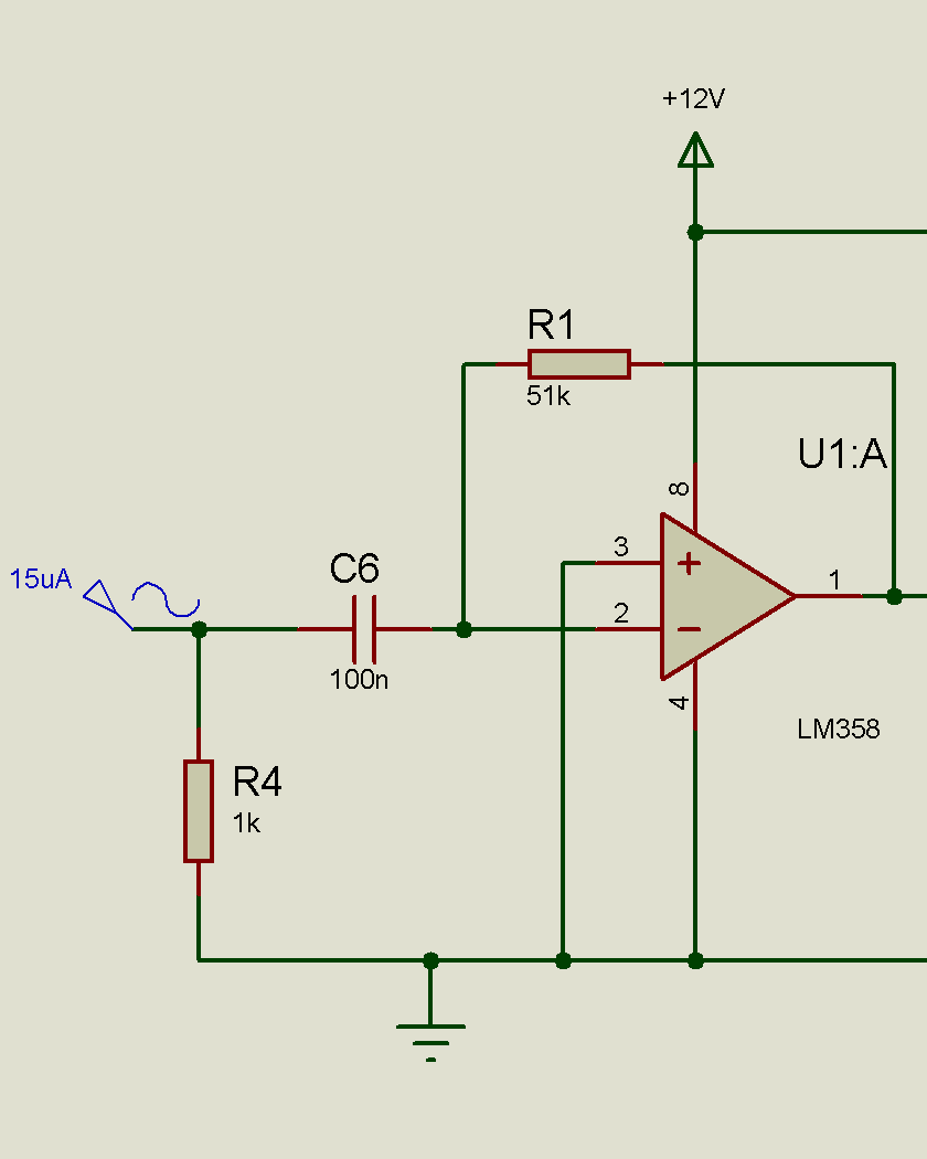

我有一个单电源 LM358运算放大器(+12/0)电压、如图所示
问题是(15uA/15mV)的信号是否会影响输入? (损坏运算放大器)、无论输出信号如何

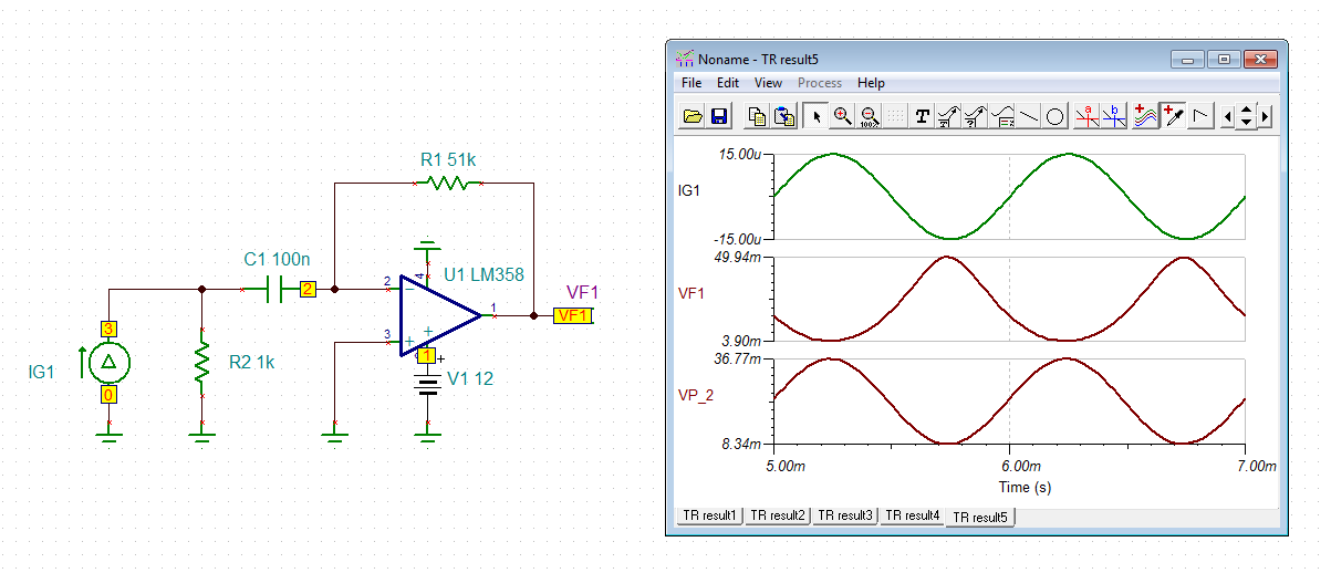

    您好、Yahia、
    否、该信号不会损坏 LM358。 但是、如果它比-0.3V 更负、那么它可能会。
    但电路将不起作用、因为输出不能变为负值。 它甚至无法完全降至0V:
    e2e.ti.com/.../yahia.TSC
    Kai
    Yahia、
    15mV/15uA 不会损坏 LM358。 如果输出负载不需要 LM358灌入电流、则直流输出可以低至1mV 或 Vio 的值(如果 Vio 为正)。 您是否尝试使用此电路进行半波整流?
    我需要放大15或30mVAC (输入)、然后对其进行整流以发出2n2222命令
    Yahia、
    有很多方法可以实现这一点。 交流信号的频率范围是多少?
    这是一种方法。 如果电源不干净、则在引脚3和3上添加滤波电容器。
    e2e.ti.com/.../LM358-2n222.TSC
