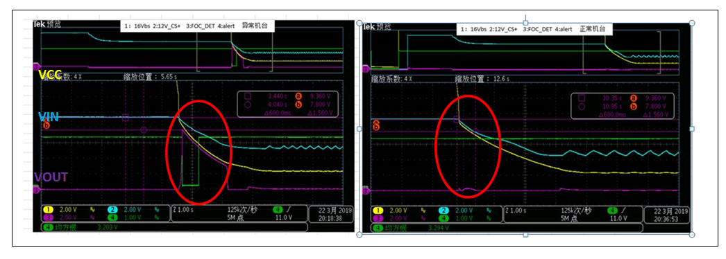

    您能否回答有关 OPA192的另一个问题? 客户使用了上述原理图、当 OPA192的电源关闭时、由于 VCC 下降迅速、 OPA192的输入电压将高于 VCC (VIN>VCC)。 OPA192的输出电压产生毛刺脉冲。  原因是在上述情况(VIN>VCC)下、放大器无法正常工作。 客户已降低 VCC 的下降率、此问题已解决。  但客户仍然想知道为什么 OPA192不同芯片在相同情况下(当 Vin>Vcc 时)具有不同的输出电压。 如下图所示。 那么、您能给我们详细解释一下这种差异吗? 非常感谢。

    仔细查看示波器图时、您会注意到、在左侧图中、VCC 的下降速度比右侧图中的下降速度更快。 通过这种方法、左图中的输入电压比右图中的输入电压强、超过 VCC。 这使得输出电压的反应有所不同。 或者换句话说、输入电压超过 VCC 的程度越小、获得不需要的输出脉冲的机会就越小。

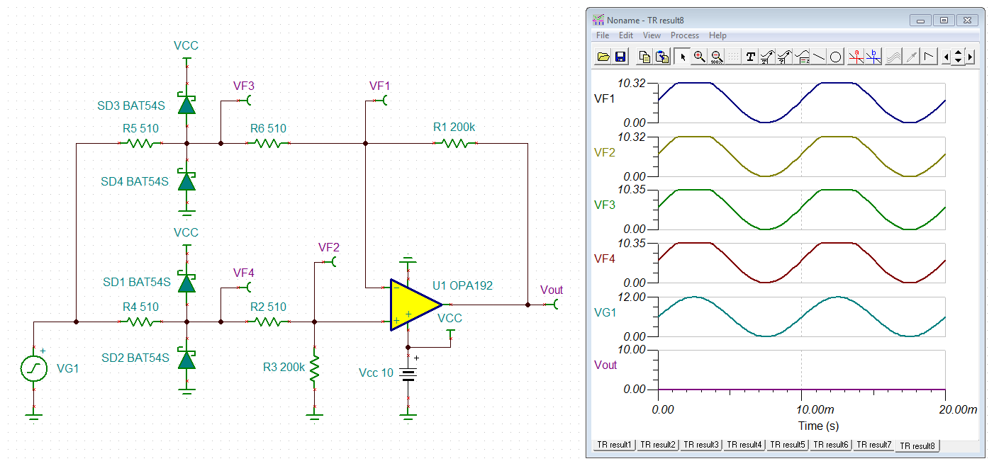

    我会尝试在输入端添加一些保护二极管(例如 BAT54)、以降低输入过压。 最终、它有助于将 R425和 R428拆分为两个电阻器、并将 BAT54从中点相互连接并连接到电源轨。

    我相信 Kai 对  Vcc 和 Vin 两 种情况的电压电平差异的看法是 图片中描述的两种不同行为的基础。 在 Vcc < Vin  时、OPA192在任何情况下都不是以线性方式运行、但在左侧图像中、Vcc 的下降速度比 Vin 快得多。 我们可以看到、Vout 的变化状态 与 左侧图像中的比较器非常相似、其中 Vcc 下降速度比 Vin 快得多。 如果在工作台上对这两个器件进行了分析  、我们可能会发现它们的电气特性有所不同、例如工作电流或另一个电气参数。
         在线性工作区域之外、几乎不会对我们的精密放大器进行任何特性描述。 输出满贯测试或摆动到电源轨测试是一个例外。  这 是  唯一一个经过表征和保证的非线性参数。   进行研究以确定 OPA192在  本应用中呈现的非线性条件下的行为是不切实际的。 因此,我们不能提供详细的解释。

    根据经验、只要输入电压超过电源电压0.3V (全温度范围)或大约0.4V...0.5V (室温)、就会产生不必要的输入电流、从而使输出无法切换。 因此、我建议在输入端使用肖特基二极管。

    嗯、让我首先说一句警告。 Thomas 的说法绝对正确。 输入电压远高于电源电压并不是一个标准的运行条件、如果您希望 OPA192的输出电压具有特定的行为、则应避免这种情况。 更具体地说,为了使 OPA192线性运行,输入电压不得超过额定共模输入电压范围(V–)–0.1... (V+)+ 0.1 (对于 OPA192)。
    因此、我建议将输入电压钳位到电源电压之上大约0.3V、这并不能保证正常运行。 但是、如果客户认为没有其他方法可以解决该问题、肖特基二极管钳位可能仍值得尝试。
    在第一个仿真中、您可以看到没有肖特基二极管的情况:
    您可以看到、输入电压被内部钳位到比电源电压高大约0.71V。
    在下一个仿真中、安装了肖特基钳位:
    现在、输入电压被钳位到大约0.32V、大约是电源电压。 这可能是一种修复方法、但我无法保证。
