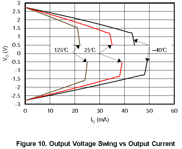

我们一直在多种应用中使用 OPA2197、这些应用要求良好的输入规格、轨到轨输出、30V 电源和包括0V 在内的输入共模范围。
在新应用中、OPA2197的 Iq 过大(典型值为1.0mA)。  OPA2187可以正常工作。  其 IQ 典型值为0.1mA。  但是、我无法判断输出驱动电流的特性是什么。
请参见下面的图10。  这意味着什么?  OPA2197的类似图是合理的。  您能解释一下 OPA2187的输出电流驱动能力吗?
顺便说一下、我的输出负载是串联 RC。  R = 1k、C = 1uF。
Richard
    您好 Richard、
    它 是由+/-2.75V (双路)电源供电时 OPA2187输出电压摆幅与输出电流间的典型特性图。 遗憾的是  、图形中未包含后一点。
    从图中可以看出、当输出电流 IO 为0mA 时、OPA2187的最大输出摆幅接近+/-2.75V 电源电平。 这适用于输出拉电流的时间- 上部曲线、以及输出灌电流的时间- 下部曲线。  从曲线中也可以明显看出、最大输出 电压摆幅 随着 IO 的增加而减小。 此外、    在 给定的 IO 电平下、上下曲线组之间存在较小的最大电压摆幅差异、并且最大摆幅随着温度的升高而降低。
    尽管数据表中未包含 类似 的+/-15V (30V)电源曲线图、  但较高电源电压下相对于电源轨的摆幅特性将相似、即、如果在+/-2.5V 电源下特定 IO 电平下的输出摆幅为250mV、 使用+/-15V 电源时、它将在250mV 范围内摆动。 这是 OPA2187 CMOS 输出级设计的特性。
    流入1千欧+ 1 uF 串联负载的输出电流将取决于输出波形交流特性。 您始终可以在精确的电路中使用 OPA2187仿真模型、并在输出电压变化时监控输出电流电平。
