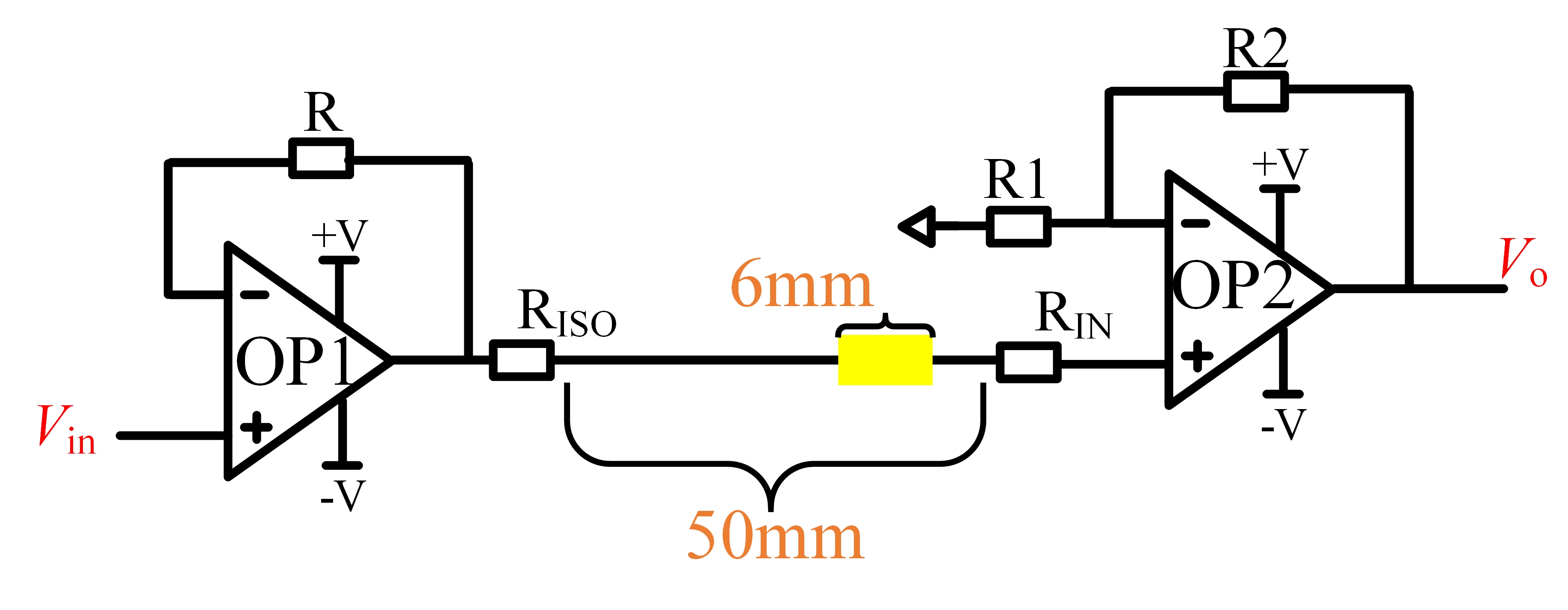

我要讨论的原理图如图1所示。
我的 PCB 是4层。 迹线宽度为10mil ,位于顶层,大约50mm。 下面是接地平面、电源平面和底层。 由于寄生电容问题、我移除了这个50mm 走线下方的正平面上的所有铜。 由于电源平面的连接性、我移除了该布线下方电源平面上的大部分铜、黄色标记区域除外、长度约为6mm。 我想知道这样一个6mm 的未蚀铜面积是否会严重降低性能?
图1.
亚涛
    Yatao 您好、
    在我们在这里进行的所有讨论之后、我很惊讶地看到您想要移除信号布线下方的接地层:
    e2e.ti.com/.../789198
    移除接地平面会将微带线转换为简单的电感、从而导致隐性振铃。 我绝对不会这样做。

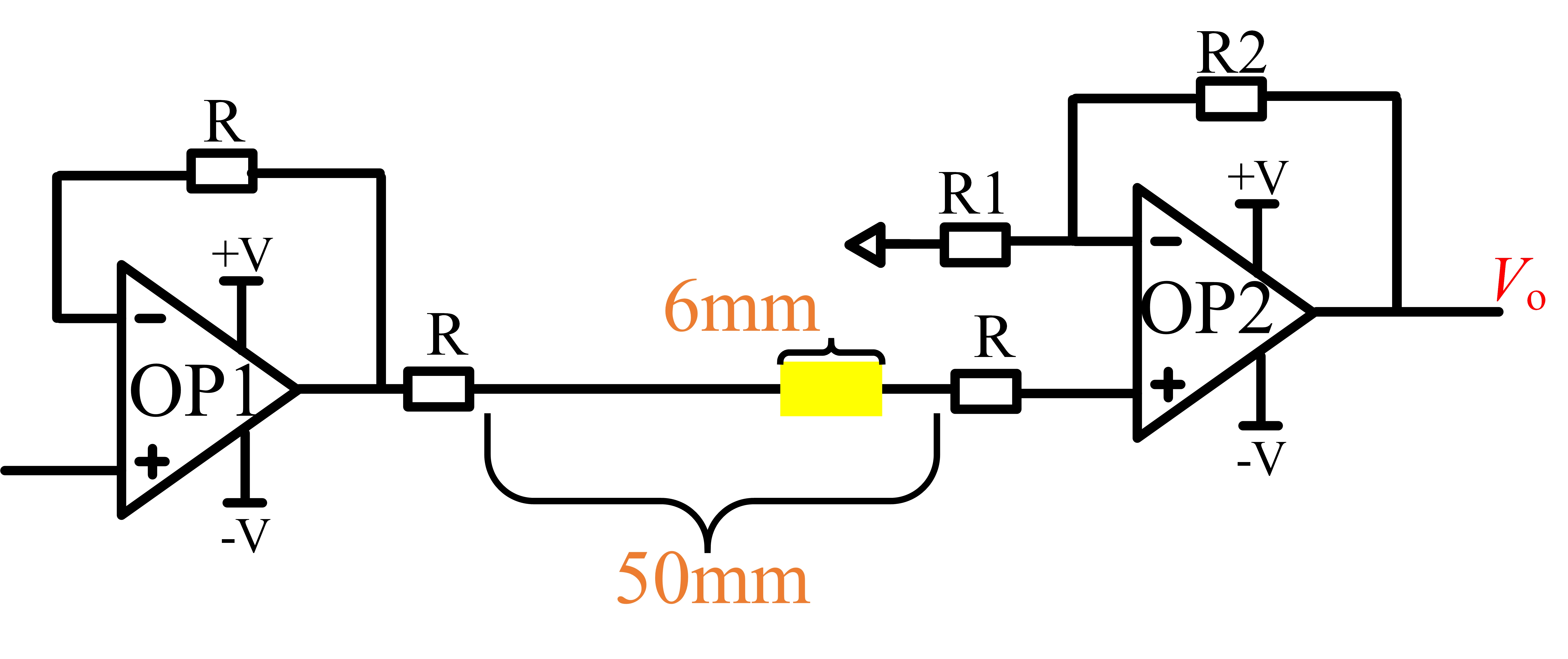

    我一直保留 Michael 的单词“对于高速器件,我们始终讨论在 I/O 引脚周围打开接地平面和电源平面,直到您遇到某种电阻。 因此、如果您的输出迹线在接地平面或电源平面上脱落、这会很快地增加负载电容。  "在这种情况下、如下图1所示、OP1的输出使用了隔离电阻器 RISO、而50mm 的走线不直接连接到 OP1的输出。
    图1.
    如果未采用 RSIO、则迹线连接到 OP1、 必须移除迹线下方的平面。
    尊敬的 Kai:要获得正确的 Vo、我需要知道从 OP1的输出到 OP2 +端子的电阻。(我的实际原理图与上述内容略有不同、因此 OP2放大器的增益取决于总电阻)
    总电阻是否恒定且 等于 RISO+RTRACE+RIN? 其中 RTACE 是长迹线的电阻。
    亚涛
    是的、Yatao、如果您不想使用端接电阻接地来获取级间6dB 损耗、只需将布线视为电容并尽可能减小该电容。那么 Riso 来自 Cload 驱动器的波形图。 Rin 更细微。 如果 CFA 的输入级看到电容源回看、则这些发射器跟随器可以发现振荡>1GHz。 通常、只有20欧姆的值会使其感到很遗憾。

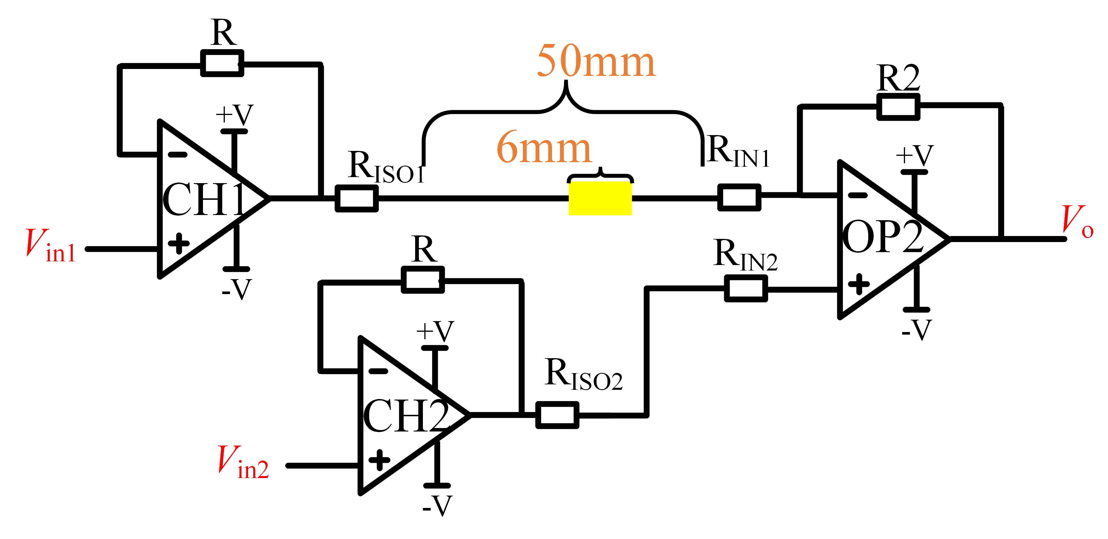

    实际上、我的原理图如下所示。 因此、3062的2个通道用于生成 Vo。 两个通道实际上都与 OP2相差50mm。
    幸运的是、从 CH2的输出到 OP2的+节点的电阻无关紧要。 但是、从 CH1输出到 OP2的电阻-节点、Rtotal 决定了 OP2的增益。 增益为 G=1+R2/(Rtotal)。
    如果我按照建议使用微带、那么我不确定 Rtotal 是否是恒定的纯电阻。 鉴于微带通常提供 Zo、我不知道它是电阻、电感还是电容。
    因此、实际上、我目前还没有使用 Rios1。 然后、Rtotal 可被视为 RIN1。 但是、为了保持稳定性、我想知道6毫米铜会使系统不稳定、还是会使 Rtotal 变得复杂和扭曲。 这就是我发布此主题的原因!
    亚涛

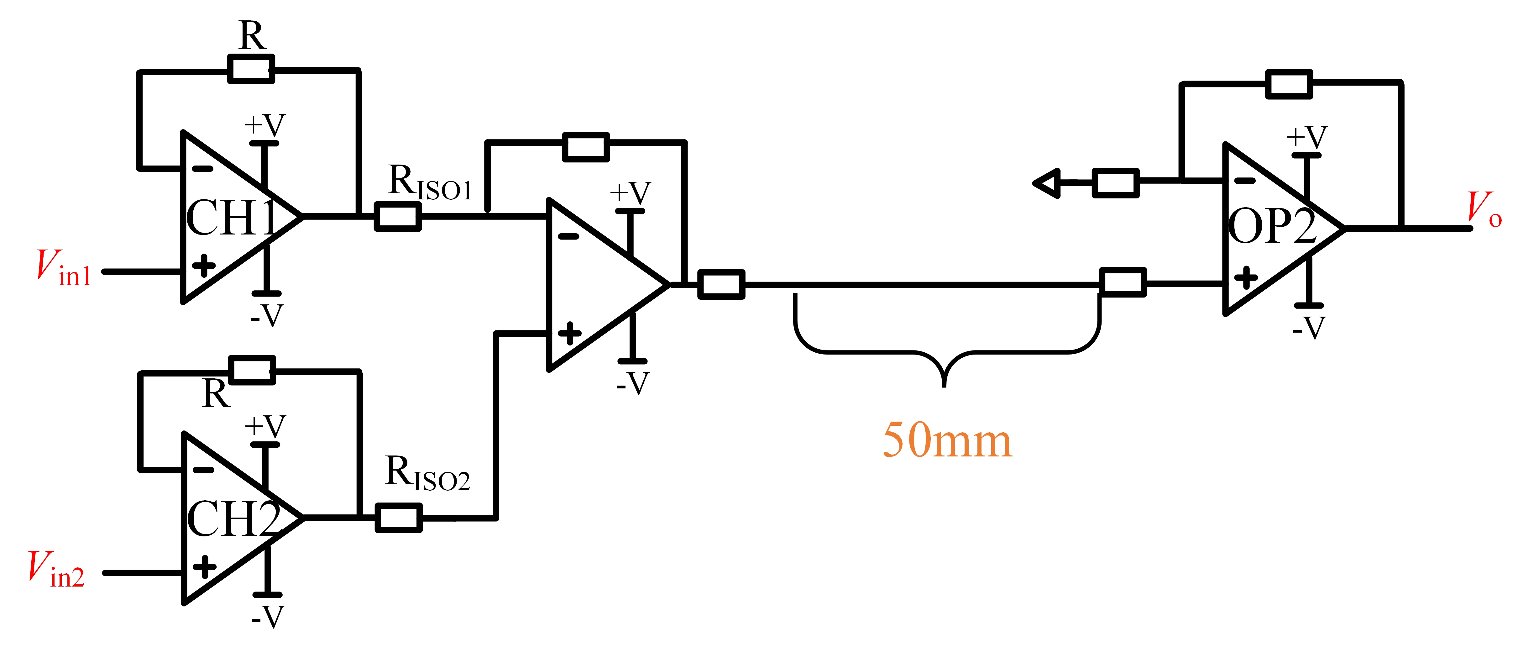

    如果没有更好的解决方案可用、那么我会按照下面的原理图确定一种方法。 中间的运算放大器、该运算放大器发挥了操控 Vin1和 Vin2的作用。 然后、OP2仅配置为同相 、中间运算放大器到 OP2的长布线可管理为微带、以最大程度地降低不稳定性。
    亚涛
    好的,亚都
    在 CH1侧、如果值大致正确、您可以将 RIN1视为带状线的端接。 如果分离 Riso1和 Rin1相等、这些值是什么-如果在50至100欧姆区域、是将反相路径视为匹配的终端。
    您好、Michael、
    对于微带、如果 Riso1和 Rin1之和等于微带的 Zo、则增益可视为 G=1+(R2/(Rin1+Rsio1))?
    亚涛
    否、每个都与带状线匹配、反相增益将为-RF/(Rin1+Riso1)
    因此、假设 Rin1+Riso1的总增益需要为150 Ω、则每个电阻为75 Ω、布线为75 Ω 带状线布局。 如果您在每一端进行匹配、则迹线对信号是透明的。

    现在、您再次更改了您的电路。 您缺少的问题是、对于信号路径-
    非反相输入是运算放大器的高阻抗
    反相输入将 Rin1视为输入阻抗、Riso1输出布线结束时的 Rin1将进入反相输入端的虚拟接地。
    因此、Ch. 1输出-如果是长迹线、请在每一端使用匹配的 Riso1和 Rin 以及带状迹线阻抗(您不必猜中、MECL 设计手册提供了这些方程)。
    对 OP2的求和输出是之前关于输出看到电容负载的讨论-由于 OP2 V+处的 R 仅用于隔离电容回看- 20欧姆将会产生匹配的迹线阻抗。 除非最后一个电阻器上的端接是接地或虚拟接地、否则不会得到双端接匹配线。

    实际上、这种经过修改的电路旨在简化电阻器的选择。 如果没有中间的运算放大器、我将不得不调节 Rin1 (eqauls Riso1)、使其尽可能靠近 Zo。
    但是、根据下面的原理图、OP1接近中间运算放大器。 较宽的短迹线可以连接它们、迹线下方的铜蚀刻出来。 此外、在中间运算放大器和 OP2之间应用微带。 中间运算放大器和 OP2的+节点之间的电阻器可以更大一点、以抑制冲洗并仅牺牲一点延迟、因为电阻对 OP2的增益没有影响。 您的意思是 RT2是不必要的。
