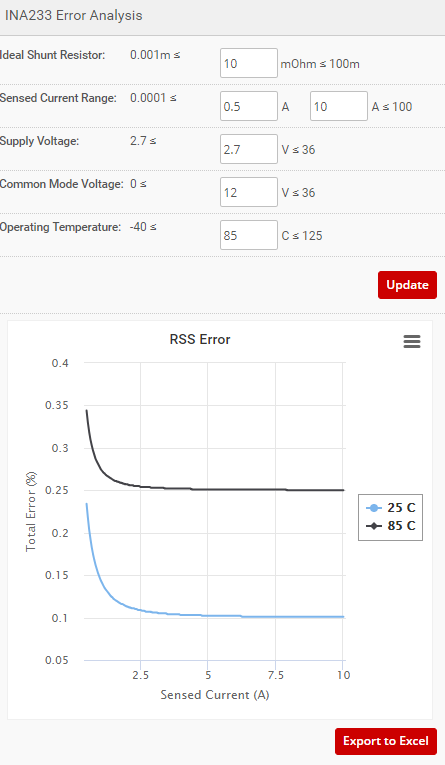

我正在寻找一个可执行精确电压和电流测量的器件的建议。 这将用作电池管理系统的一部分。 2个电压测量通道很方便、但不需要。 将在分流器上执行电流测量。
我目前正在查看 INA226。
    Dan、您好!
    INA226是用于电压和电流测量的出色器件。 您是否正在寻找具有数字(I2C 或 SPI)输出的器件? 此外、您要测量的电流范围类型是什么、您的目标误差是什么?

    我并不关心输出接口。 您最准确的器件是什么?
    Dan、您好!
    这取决于您的应用、尤其是您的测量电流范围。
    在低输入电流下、失调电压、偏置电流和 CMRR 等规格决定了误差。 在这种情况下、INA226是我们最好的器件之一、仅有10uV 偏移(最大值)、10uA 输入偏置(典型值)和140dB CMRR (典型值)。
    在高输入电流时、增益误差和分流电阻器容差决定了误差。 INA226也是我们最出色的器件之一、其增益误差最大为0.1%、但在同一联盟中还有其他器件、例如 INA233和 INA301。 您可以在 此处看到我们的电流感应放大器产品系列 、并根据需要按规格进行排序。

    您认为哪一项最适合此应用? 我认为226/233是最准确的。 226和233之间的主要差异是温漂吗?
    Dan、您好!
    226/233确实是最准确的。 您可以将 INA233视为 INA226的稍微升级版本。 它更新了一点、具有一些更好的规格、即电源抑制、输入偏置电流、增益误差漂移和静态电流。
    在许多情况下、性能差异很小。 但是、如果您计划使用电压更高的电源(接近36V 最大值)或在宽温度范围内运行、INA233会更好。
    我们的所有产品在其产品页面上都有一个 RSS 误差计算器工具。 您可以使用测试条件并查看差异。
