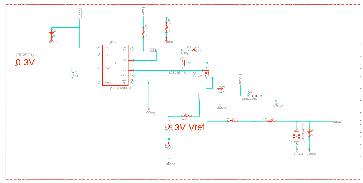

我使用的设计与 工作 正常的单通道隔离式3线电流环路发送器参考设计类似、但我对通过向输出添加并联电阻将输出更改为0-1V、0-5V 和0-10V 有疑问。 遗憾的是、当我这么做时、输出电压不会高于5.62V、我添加的电阻器也无关紧要。

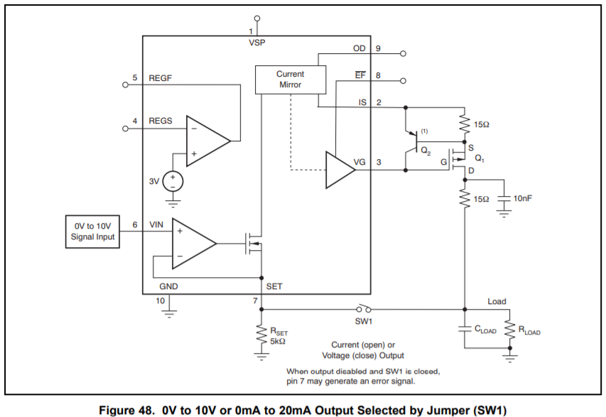

    感谢您的发帖。 您是否查看过数据表中的图48?
    您能否与我分享您的原理图图片以便我查看?
    Tamara
    你(们)好

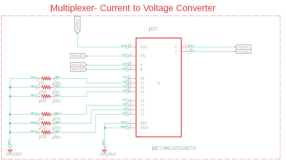

    感谢您的回答。  我随附了我的图纸供您参考。 您可以看到、我的 DAC 输出为0-3V、Vref 为3.0V、我 还有多路复用器可选择并联电阻器、将电流转换为电压。
    如果我将 Rset 连接到输出负载、如何在4-20mA 和0-10V (或0-5V、0-1V)之间进行选择

    感谢您在我研究这一问题时耐心等待我。 我知道您现在正在寻找什么:对于0-3V 输入、您希望将其扩展到0-10V 或4-20mA。 对于 XTR111、您无法创建缩放的输出电压。 如果 XTR111上的输入为3V、则输出也为3V、如图48所示。
    XTR111不能满足您的需求。
    请查看 XTR300。 该器件可输出经调节的0-10V 或4-20mA 输出。 电压输出的公式见第19页(公式2)。 电流输出的公式见第20页(公式4)。
    关于 XTR300、需要注意的一点是、该器件的输出范围必须与电源轨相差3V。 因此、如果您使用12V 电源供电(如原理图所示)、则输出电压最高只能达到9V。
    希望这会有所帮助。
